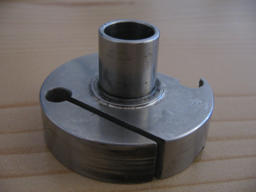

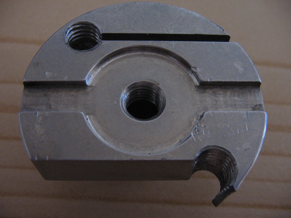

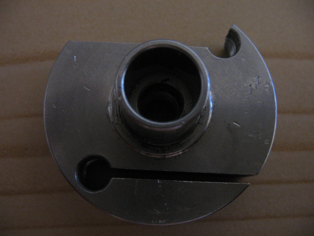

nachdem ich mein Kupplungsgewicht aus der Glocke rausbekommen habe, und zwar durch drehen (Gewinde, kein Konus!!!!). Und nun hab ichs auch noch kaputtgemacht :( .
Laßt Euch durch die Gewinde an den äußeren Bohrungen nicht irritieren, da ich sie nachträglich reingeschnitten habe, da ich dachte, es wäre ein Konus vorhanden!!!
Gibt es so ein Gewicht mit Gewinde überhaupt noch? Die Kupplung war an einem 10ccm Supertigre (61er) montiert, weiß aber nicht, wer der Hersteller ist.
Ich hoffe, Ihr könnt mir helfen....
Tobi

P.S.: Solltest du wieder mal vor demselben Problem stehen:
In die Bohrungen am Ende der Einfräsung ein Gewinde einzuschneiden ist wahrlich nicht die beste Idee.
Damit schwächst du nämlich den am stärksten beanspruchten Bereich, die Backen des Kupplungsläufers würden nach kürzester Zeit abbrechen.

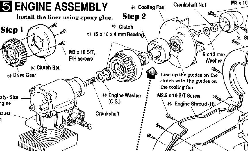

Und hier gleich die Frage: Hat evtl. jemand so ne Kupplung? Oder weiß jemand, bei wem ich nachfragen könnte? Es gibt nur diese eine Kupplung mit Gewinde...
Laut meiner Aufbauanleitung von Kyosho hat die Kupplung die Best.Nr. H-6039A....Aber wenn ich diese Nummer im Google eingebe, gibt es die Kupplung öfters im Handel! Da es in den entsprechenden Shops keine Bilder gibt, bin jetzt nicht sicher, ob es auch tatsächlich um die Gesuchte handelt.... :roll: ...
Tobi
tdo
Beiträge: 1517
Registriert: 22.10.2005 20:52:15
Wohnort: Unterreichenbach
Beitrag von tdo »
Hi Tobi,
habe gerade auch mal Herrn Google bemüht und zuvor ins Manual geblickt.
Yepp, für den Supertigre passt die OS Kupplung ("OS Clutch").
Teilenummer H-6039A.
Google meint z.B. Modellbau Friedel hätte die im Sortiment. Und ist sogar gelistet. (Teilesuche "6039A")
Einfach am Dienstag mal beim Friedel anrufen.
Gruss,
Thilo
