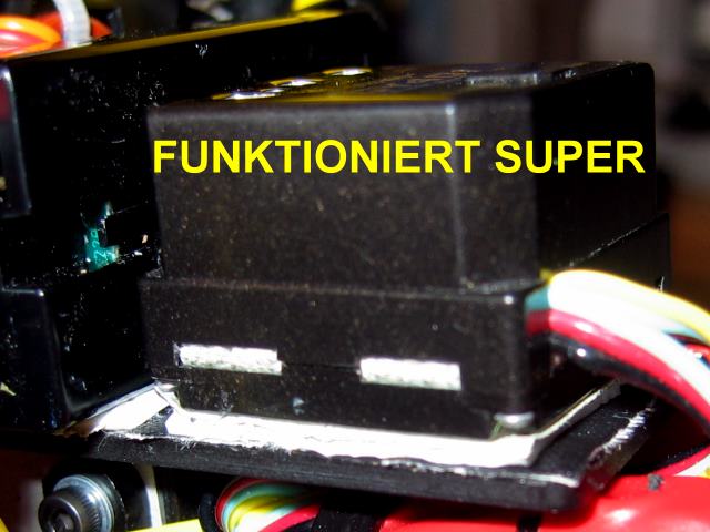

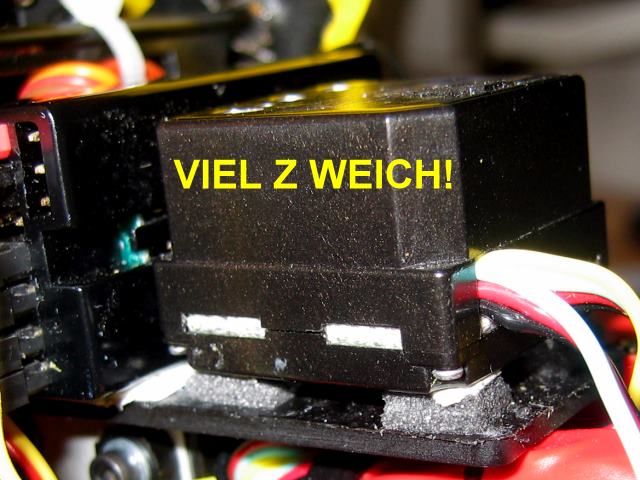

jetzt habe ich mal getestet. Unterschiede sind enorm.

Variante b)
Moosgummiecken an den Ecken des Gyros. Viel zu weich. Heck schwingt sofort auf
Variante c)
Moosgummi komplett drunter. Auch noch zu weich
Variante d)
Gewebetape auf Gyroauflage und Gyroboden. Dazwischen selbstklebendes Indoor Montagetape von der Rolle.
Das funktioniert am besten und bleibt jetzt so!
