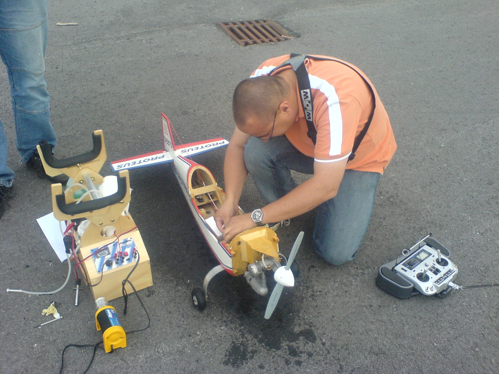

Beim Erstflug gestern habe ich hauptsächlich folgende Methoden angewandt, den Motor aus zu machen:
1. In den Leerlauf gegangen, dann ging der Motor aus ;-)
2. Wenn das nicht ging, den Spritschlauch abgeklemmt :-)
Ich kann euch sagen... eine Wahnsinsakt gestern.
Erstmal habe ich mir von 4 Leuten anhören müssen...ne ne Verbrenner... wasn Dreck... Die Sauerei...ne lass mal...mach doch nen Elektromotor rein... Das willst du dir antun.... Ohje.... Ieeeeh wie das hier aussieht... überall Sprit ... meine Frau würd mich killen.... U.S.W.U.S.F.
Nach 3 Stunden Einstellarbeiten gebe ich jedem Recht.... :lol:
Wie Ihr auf den Fotos sehen könnt, habe ich mehr Sprit auf der Landebahn gelassen wie verbrannt. 5 Mann und 6 gute Ratschläge wie man das Ding richtig einstellt... :shock:
Erstmal Vergaser auseinander genommen um zu erfahren welches Rädchen und Schräubchen überhaupt für was da ist. :idea:
Dann irgendwann ist er auch bei Vollgas nicht mehr ausgegangen. Vorher haben wir aber zweimal schon getankt. Dann waren die Tankschläuche zu große und beim Betanken kam überall Sprit raus... :lol:
Achja auf der Gallone steht drauf: Nicht in geschl. Räumen, nicht mit Haut in Verbindung bringen, nicht Rauchen und extreme Vorsicht walten lassen.
Gesagt getan: Bei mir auf dem Schreibtisch in meinem Büro erstmal getankt.
Ich: "Uwe hälsz du bitte mal den Schlauch an den Nippel?"
Uwe: "Ja mach ich"
Ich: "Ok, Moment... ja jetzt ...!"
Uwe: "Was ist denn das da.. ?"
Ich: "DU SOLLTEST DOCH DEN SCHLAUCH FESTHALTEN :evil: :evil: :evil: "
Uwe: "Ohje das tut mir aber leid... hast du nen Lappen?" :oops:
Ein Fontäne Sprit übergoss mich, den Schreibtisch, den Boden und es ist sogar etwas im Tank gelandet ... :)
Das einzige was wir nicht falsch gemacht haben, war dabei zu rauchen... :shock:
Also dann am Flugplatz nach VIELEN VIELEN VIELEN Einstellversuchen:
Warum lockert sich der Auspuff?
Mann, weil sich die Dichtung verteilt hat und zerbröselt ist.
Warum wackelt eigentlich der Motor?
Mann, weil die Schrauben, die den Motor halten sich gelockert haben und ohne Unterlagscheiben und nicht gekonntert und nicht gedämpft und .... was weiss denn ich :shock:
Warum ist der Spritschlauch eigentlich abgekickt?
Mann, weil der Tank soweit nach vorne rutscht und die Leitung quetscht :shock:
Ok, hier nimm den Align Blatthalter vom Rex und klemm ihn hinter den Tank (Danke Micha)
Warum löst sich die Gasanlenkung eigentlcih dauernd... :shock:
JETZT HÖR ENDLICH AUF ZU MECKERN... ICH WILL DAS DUUUUU DAS DING ENDLICH FLIEGST... :!:

So das Ding war denn endlich in der Luft.
Wir mussten extrem Quer Trimmen, trotzdem rollte die Maschine noch rechts rum. Der Schwerpunkt stimmte nicht...viel zu schwanzlastig.
Kann auch daran liegen, das der Akku und der Empfänger lose im Rumpf umherflogen :shock:
Eventuell erklärt das das Trudeln nach beenden der Rolle...?

und nun das Ende des Proteus Petrol.
Ich muss sagen, das der Erbauer des Proteus Petrol nicht sonderlich gut gearbeitet hat. Ich vermute , dass die Maschine niemals geflogen ist... ausser von uns.
Nach dem zweiten Testflug (Video 1 & 2) durch Testpilot Uwe, ist das eine Höhenruder im Flug abgerissen. Die Scharniere waren nicht gesichert. Dank der super Flugkünste von Uwe hat er die Maschine noch runter gebracht. Siehe erstes Video...super Landung.(siehe Video 2)
Dann habe ich die Maschine selbst versucht zu fliegen. Das extreme Trimmen nach rechts war immernoch nötig. Die Maschine fliegt allerdings sehr gutmütig...und schnell. Und der Sound ist ne Wucht...man macht das Spass.
Bei meinem Erstflug ist der Motor jedoch ausgegangen. Notlandung im Feld. Dank Basti hatten wir ein Termometer an Bord und die Temp war über 130 Grad. Wir haben die Maschine fetter gestellt um sie zu kühlen. Die Notlandung ist Video 3.
In Video 4 war das Höhenruder nicht mehr nutzbar. Es flatterte nur noch. Nach dem Crash haben wir festgestellt, dass der Erbauer für eine Push/Pull Anlenkung flexible Drähte genommen hat. Erstaunlich, das das Teil soweit gekommen ist damit.
Fazit: Das Teil rockt ordentlich. Nachdem der Verbrenner richtig eingestellt war, lief fast alles super. Ich werde dem Verbrenner treu bleiben. So eine große Maschine macht einfach tierich Spass. Ich denke die Maschine werde ich aber nicht wieder aufbauen... jetzt kommt ne schöne große neue selbsterbaute Extra oder Edge oder Raven her... 8)
