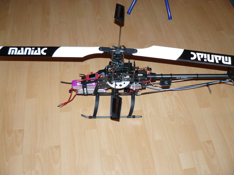

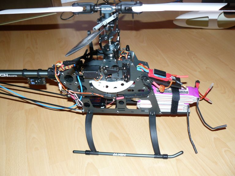

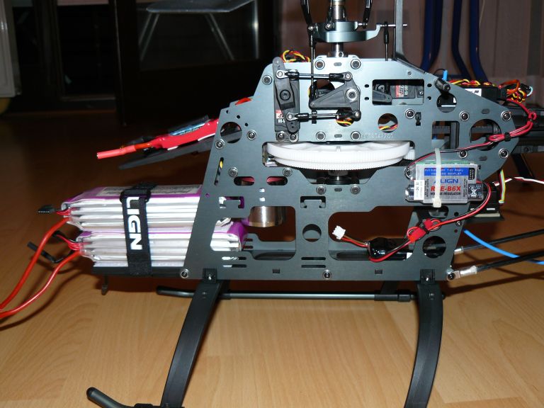

Ich wollte euch mal meine Alternative vorstellen einen TREX zu Motorisieren.
Da ich einen Lepton EX fliege der mit 4S 3700er Zellen fliegt, wollte ich meinen REX600 in einer 8S Konfiguration zusammenstellen.
Damit kann ich je nachdem was ich fliegen möchte den REX fliegen, oder eben den Lepton.
Desweiteren verspreche ich mir auch mehr Leistung.
Da ich erst dachte ich bräuchte irgend ein 10S Tuning Chassis damit ich mit dem Schwerpunkt hinkomme, kaufte ich mit die Alu Version um diese umzurüsten.
Es stellte sich aber raus das dies absolut nicht notwendig ist, und so hab ich den REX nun in der Alu Version aufgebaut.
Kurz die Daten:
Motor Strecker 330.30 10 Windungen
Regler: Kontronik Jazz 55-10-32
Servos: Hitec 5975
Heck: GY401+9254
Align Lipo Stromversorgung + 1100mAH lipo
Empfänger: SMC16SCAN
Abflugfertiges Gewicht 3383 Gramm.
Vielleicht könnt ihr mal Posten was eure 6S Rexe wiegen, es würde mich mal Interessieren ob ich weit drüber bin.
Hier mal ein paar Fotos der Konfiguration.
Erstflug wird morgen sein, also Daumen drücken ;)
