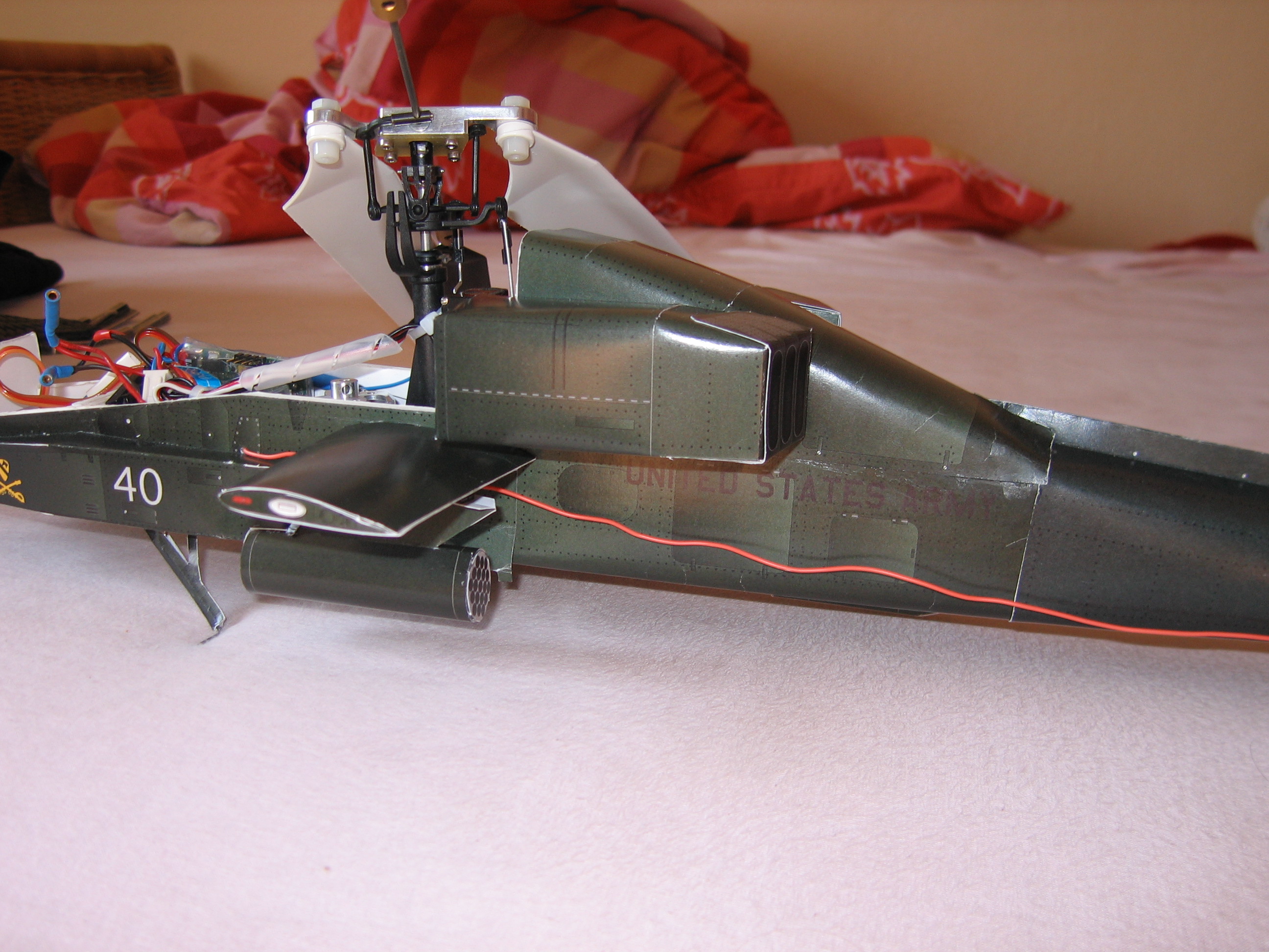

2. habe ein oranges kabel als empfangsantenne. sieht zu meinem slebst gebauten apacherumpf nicht gerade schön aus. meine frage nun: kann ich die antenne abschneiden und einfach durch ein schwarzes kabel gleicher länge ersetzen?? (anlöten und fertig?!) oder ist das keine so kluge entscheidung? habe ein foto angehängt auf dem man das kabel sieht

1. Nasenschweben ist kein Muss für Rundflug.
Nur nicht direkt auf Dich zu fliegen.
2. Kannst Du machen. Orange ist halt die übliche Farbe für 35 MHz (grün für 40 MHz), aber ist nicht zwingend vorgeschrieben.

Und zum Antennendraht: da geht auch prima dünner Lackdraht (wo er durch dem Rumpf rauskommt, Schrumpfschlauch drüber), mit Edding schwarz anmalen - sieht man kaum noch
(aber nicht drauftreten...)

...aha...wieder ne fliegende PDF.Datei ...schööön
Haste am Kopf noch Plasteschrauben drin?
...ich schmeiss sowas immer direkt raus

@er corvulus: nachdem ich jetzt weiß was lackdraht ist (google sei dank) meine frage: einfach die bestehende antenne kappen und anlöten? hat das keinen einfluss auf die reichweite?
@pico 500: bin mit den plastikschrauben eigenlich sehr zufrieden, halten super, sehen halt nicht ganz perfekt aus, aber das tun die weißen rotorblätter auch nicht (aber bald sind sie schwarz). hast du fotos von deinem rumpf?? hab in deiner gallery nix gefunden?!

solange du die Gesamtlänge nicht veränderst macht das keine Probleme. Kritisch wirds erst im Radarbereich, wo Hohlleiter eingesetzt werden, aber davon sind wir meilenweit entfernt
