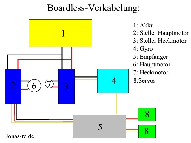

So, heute iist mein Slim 105HE dann auch gekommen ;)
Also los gehts mit der Verkabelung.
Um alle Komponenten mit Strom zu speißen, muss ich ja an den BEC Stecker ein Kabel, was sich dann in Mehrere + und - Kabel splittet anbringen...
Am Ende brauche ich da, Stromzufuhr: Motorregler, Gyro, Empfänger, Heckregler
Dh. 4+ und 4- Kabel
So, Motor ist klar wie das geht...
Heckregler : Hinter den Akku und dann das schöne Standard Heckmotorkabel oder erst das heckmotorkabe, dann den Regler und dann nochmal ein kleines Stück Kabel ?
Dh. Was ist besser ? Näher am Motor oder am Regler ? Ich denke mal das ist egal ;)
Gyro : Hab ich noch nicht da, kommt aber hoffentlich morgen.
Empfänger: Suche ich immernoch !!! Bitte melden !!

ich hab noch ein schönes bild von Jonas gefunden,stammt noch aus Ikarus zeiten:

Wollte ich alles so machen wie in dem Bild, ich hab aber die Stromzufuhr vom Gyro anderstherum ;)
Ah. Vom Hecksteller geht nur das orangene kabel zum gyro und vom gyro zum empfänger das komplette kabel, also wird der gyro vom empfänger versorgt, geht das auch so oder ist es anderstherum besser ??
Vielen Dank für eure Mühe !!
PS: Ich freu mich schon drauf, wenns fertig ist !!
Agrumi
Beiträge: 7861
Beitrag von Agrumi »
hi jan,
im grunde ist es egal wer was mit BEC versorgt.wichtig ist nur,das du nur EIN BEC im einsatz hast.
also von einem steller,die ROTE (oder auch die schwarze mit) leitung abklemmen.
kfo-heli
Beiträge: 2321
Beitrag von kfo-heli »
M3LON hat geschrieben: Ah. Vom Hecksteller geht nur das orangene kabel zum gyro und vom gyro zum empfänger das komplette kabel, also wird der gyro vom empfänger versorgt, geht das auch so oder ist es anderstherum besser ??
anders herum besser, belastet das BEC vom Empfänger weniger !
MfG Andreas
M3LON
Beitrag von M3LON »
hi alex, hi andreas !
ok, dann mache ich es so:
Vom Hauptregler zum Empfänger = alle Kabel) Empfänger wird von stärkerem Regler (12A) versorgt.
vom Hecksteller zum Gyro alle Kabel , Gyro wird von 5A Hecksteller versorgt
Von Gyro zu Empfänger = orangenes + braunes Massekabel
Servos auf Empfänger stecken und fertig ;)
Dürfte so ok sein oder ?

M3LON hat geschrieben:Dürfte so ok sein oder ?
ok
MfG Andreas
M3LON
Beitrag von M3LON »
thx, wird dann auch so gemacht ;)
