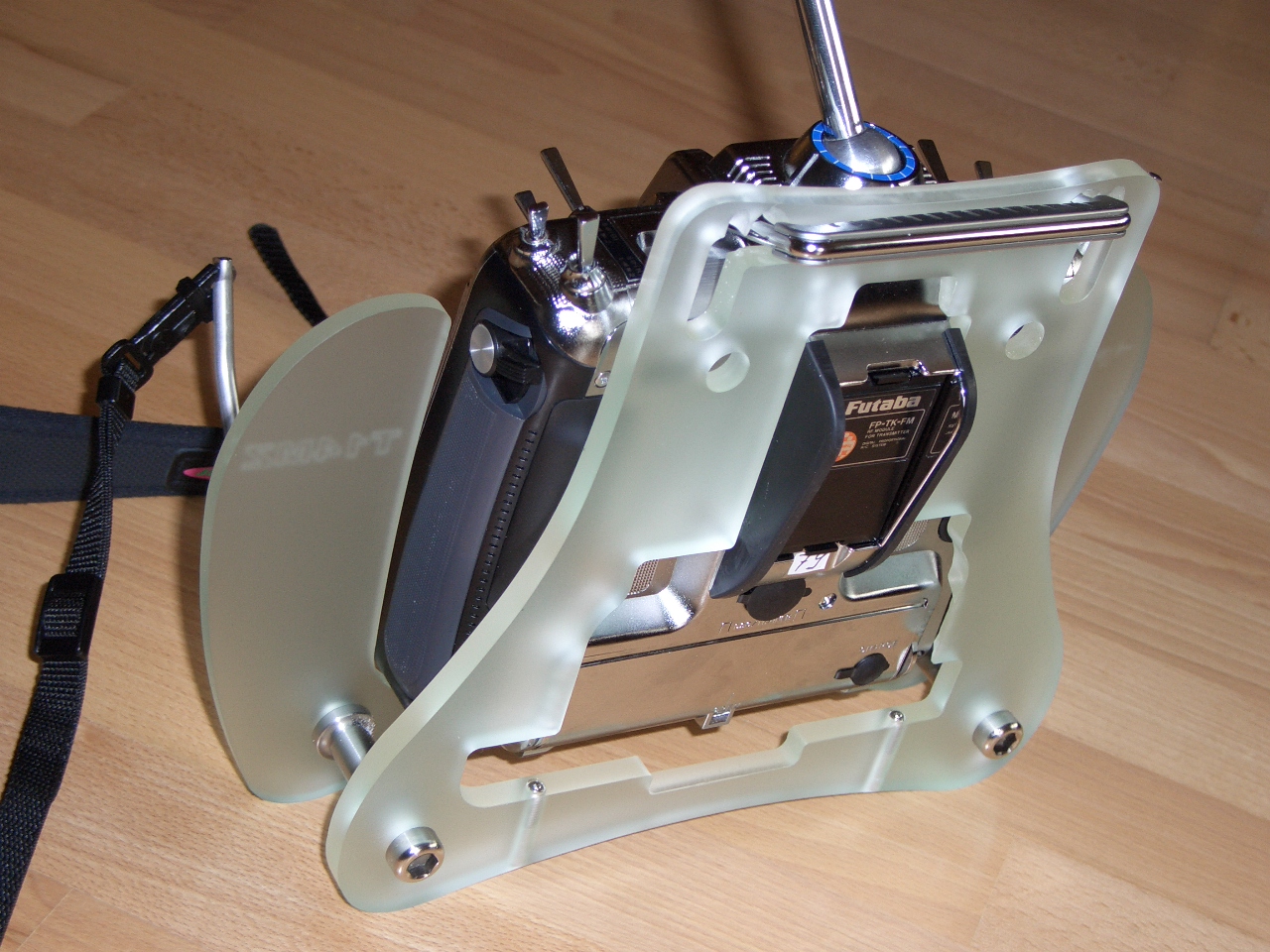

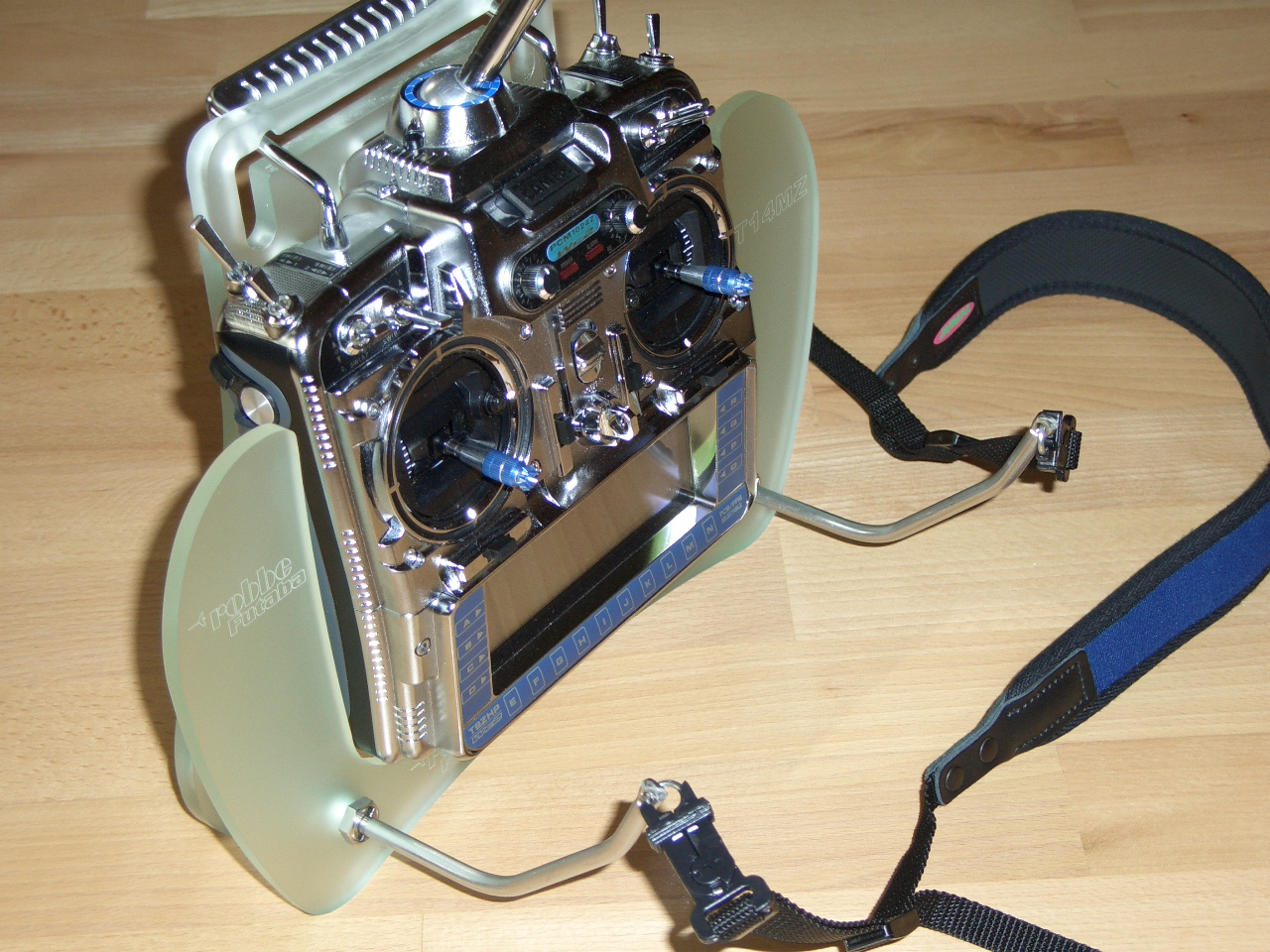

Wenn du dann noch das Senderpult der T14Z benutzt, und
es ein wenig Bearbeitest, dann kann das Set so Aussehen!
Frank
Frank

SEEHHRR schick Frank !! sieht super aus !
Ja ist schon ein lecker Sender. ich rufe mal am Montag den Robbe Service an
Gruss nico
Gruss nico
