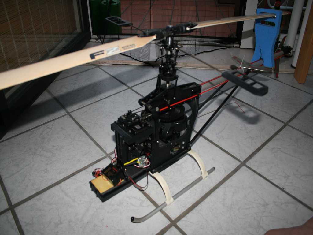

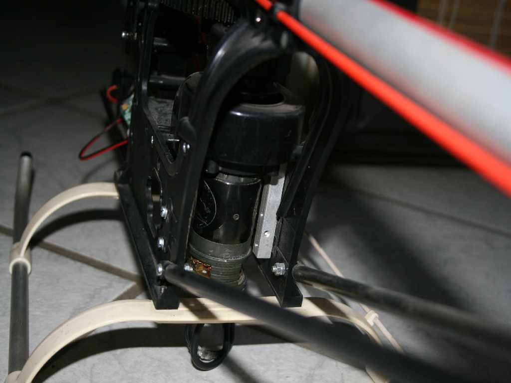

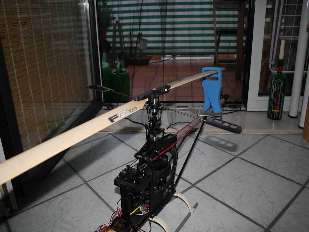

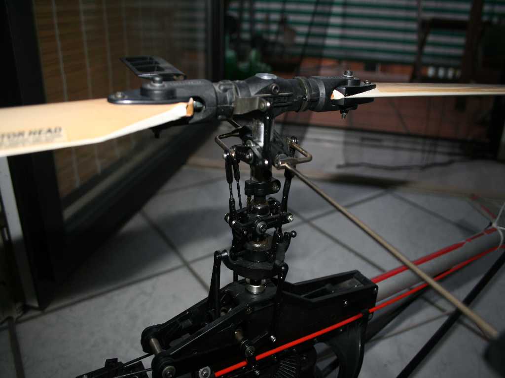

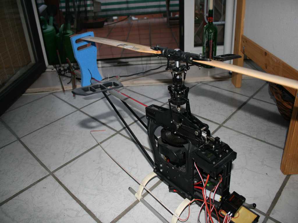

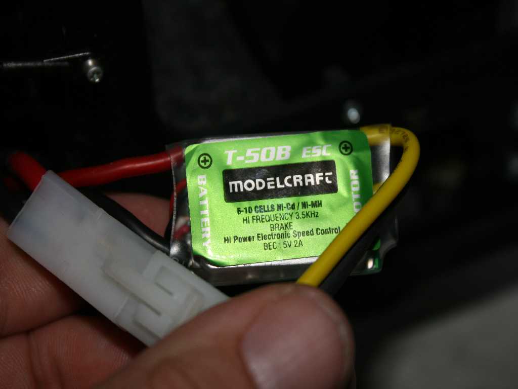

Hier mal ein paar fotos... und ja... der rotor hat 1,24m
- heli-01.jpg (67.74 KiB) 1491 mal betrachtet
- heli-02.jpg (51.56 KiB) 1492 mal betrachtet
- heli-03.jpg (73.79 KiB) 1491 mal betrachtet
- heli-04.jpg (75.2 KiB) 1494 mal betrachtet
- heli-05.jpg (55.46 KiB) 1491 mal betrachtet
- heli-06.jpg (42.36 KiB) 1490 mal betrachtet

20 Normalzellen entsprechen in etwa 6 LiPozellen. Das ist für einen Heli in der Grösse nichtmal viel. Da werden auch schonmal 10 Lipozellen geflogen (zB in meinem Logo14) Da gibt es endlos viele BL Motoren in der Grössenklasse.Expander1 hat geschrieben:Ja, das wird wohl so sein... aber 20 Zellen??? 24V hm... welcher motor macht das mit?
Aber wie schon gesagt, in diesen Heli würde ich lieber nicht soviel investieren, ohne genau zu wissen, was Du tust. Irgendeinen BL + Regler reinschrauben wird da leider nicht funktionieren. Vielleicht meldet sich ja hier noch jemand, der sich mit E-Umbau dieses speziellen Schätzchens bereits auskennt
