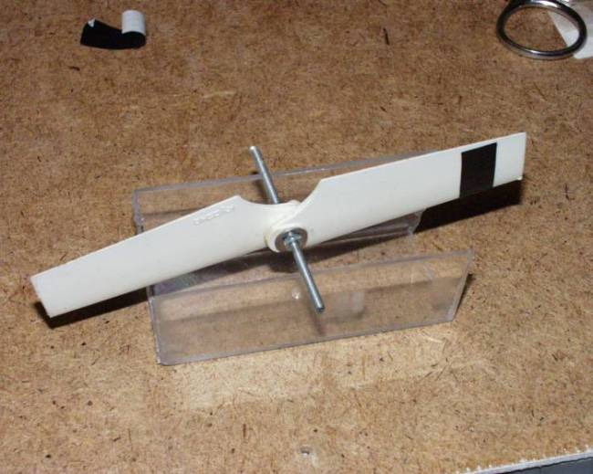

muss meine HT auch auswuchten!! .. dachte auch sei gemacht... aber war nciht der fall.. musste massiv nachwuchten.. an neuen blätter.. also nicht täusche lassen.

Selbstbau-Rotorblattwaage: ein "U" aus Kunststoff mit Gewindestange und zwei selbstsichernden Muttern.
Geht simpel einfach für Heck- und Hauptrotorblätter.
