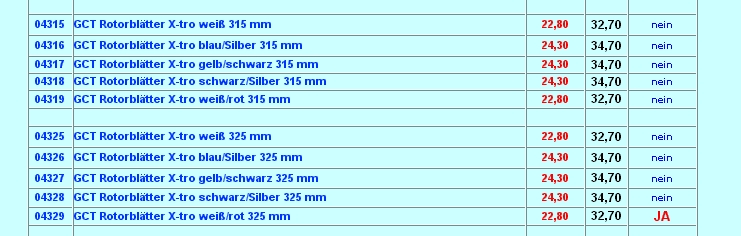

Habe gerade mal bei Blattschmied geguckt, nur leider haben die zur Zeit recht wenig Economys in 315 bzw 325 da.
Wenn alle da so begeistert sind, dann probiere ich die auch mal aus.

schreib ne Mail oder ruf an das du Economys haben möchtest.... ich habe auch welche bekommen obwohl sie laut Seite nicht vorhanden warenBrooklyn hat geschrieben:Habe gerade mal bei Blattschmied geguckt, nur leider haben die zur Zeit recht wenig Economys in 315 bzw 325 da.
