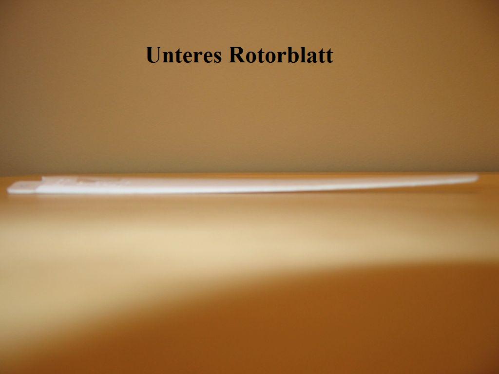

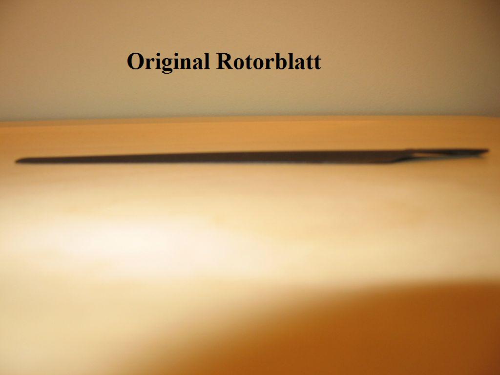

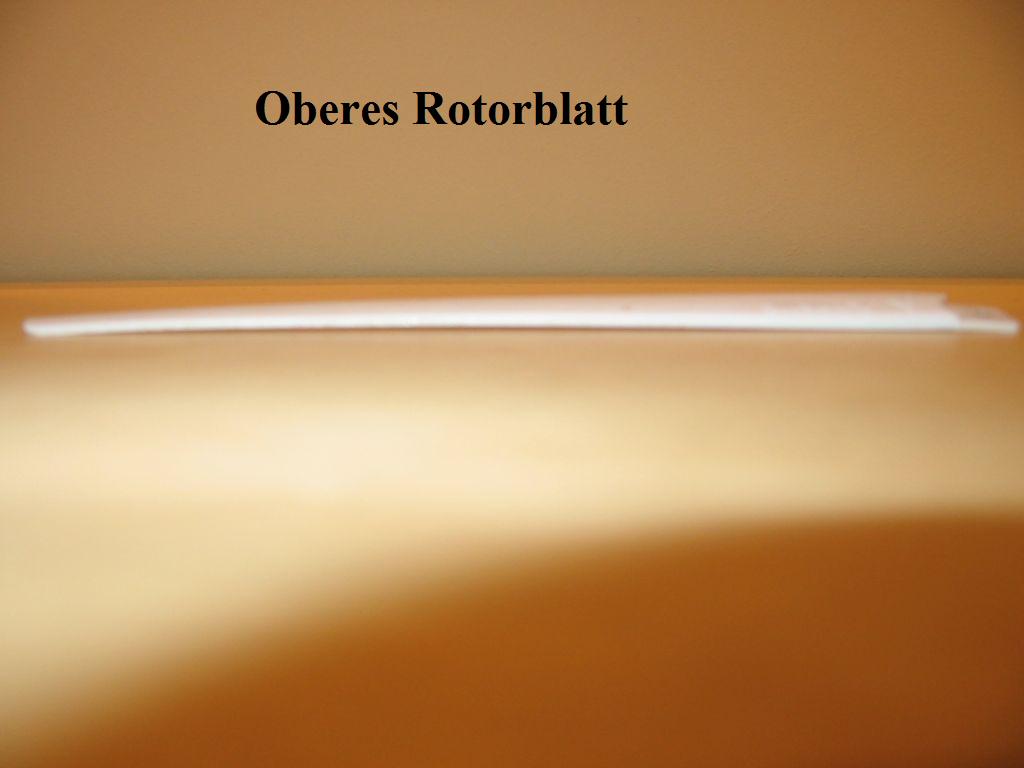

Die oberen und unteren Xtreme Rotorblätter haben nach ca. 50 Akkus eine leichte plastische Verformung bekommen, ich habe das die ganze zeit völlig übersehen. Und was noch zu erwähnen wäre, das die Blätter an den Krümmungen mittlerweile weicher als die original Blätter geworden sind ! An dem beigefügtem Fotos könnt ihr euch mal das ganze Desaster ansehen.

Ich habe die oberen und unteren, originalen Rotorblätter inklusive Kunststoff Blatthalter wieder eingebaut. Den oberen Blattlauf konnte ich binnen 3-5 Minuten genau einstellen, null Vibrationnen, ich binn begeistert ! Ich habe wieder die gekürzte Stabistange verbaut und der Heli steht ohne Torkeln wie eine eins in der Luft und ist wie zu vor Agil was durch die spielfreie Taumelscheibe aus Alu kommen dürfte. Ausserdem halte ich die Alublatthalter für absoluten Müll, viel zu viel Spiel (Axialspiel) und die Blatthalterauflage ist zu gering, die Rotorblätter biegen stärker hoch.
