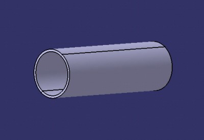

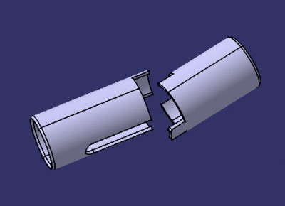

Ich hab mir da schon einen Klappmechanismus ausgedacht, der theoretisch auch funktionieren müßte - Agrumi muß ihn nur noch drehen/fräsen und wir werden sehen, ob er es auch in der Realität tut.
Yep, dieses Heckrohrgehäuse - das wird mit 2 durchgehenden Schrauben und zwei von links und rechts befestigt - also 4 Stück insgesamt ... aber die scheinen auch für die Haltbarkeit wichtig zu sein. (zumindestens die durchgehenden - bei den anderen bin ich mir noch nicht sicher, ob die wirklich sein müssen)Um aufs ständige Einschrauben zu verzichten, könnte man Alu-Stifte verwenden die durch Chassis und Heckantriebseinheit gehen um diese zu fixieren
Ob man da einen Splint nehmen kann - der wäre verdammt dünn, weil der ja auch noch durch den Stift muß (glaub ne M2,5 oder 3 Schraube ist das) ... da bin ich auf jedenfall noch auf der Suche nach einer Schnellsteck/spannlösung.

- verstaerkung1und2.jpg (13.9 KiB) 441 mal betrachtet
- Damit das Rohr nicht runter rutscht, kommen einfach Rohrschellen von beiden Seiten gegen.
- rohr_ueber_beide_verstaerkungen.jpg (9.64 KiB) 1694 mal betrachtet
Da muss ich mir den MiniTitan mal genauer anschauer. Bin jetzt erstmal davon ausgegangen das er "just another T-Rex Clone/Style" sei. Aber der scheint ja doch im Detail interessante Unterschiede zu haben.

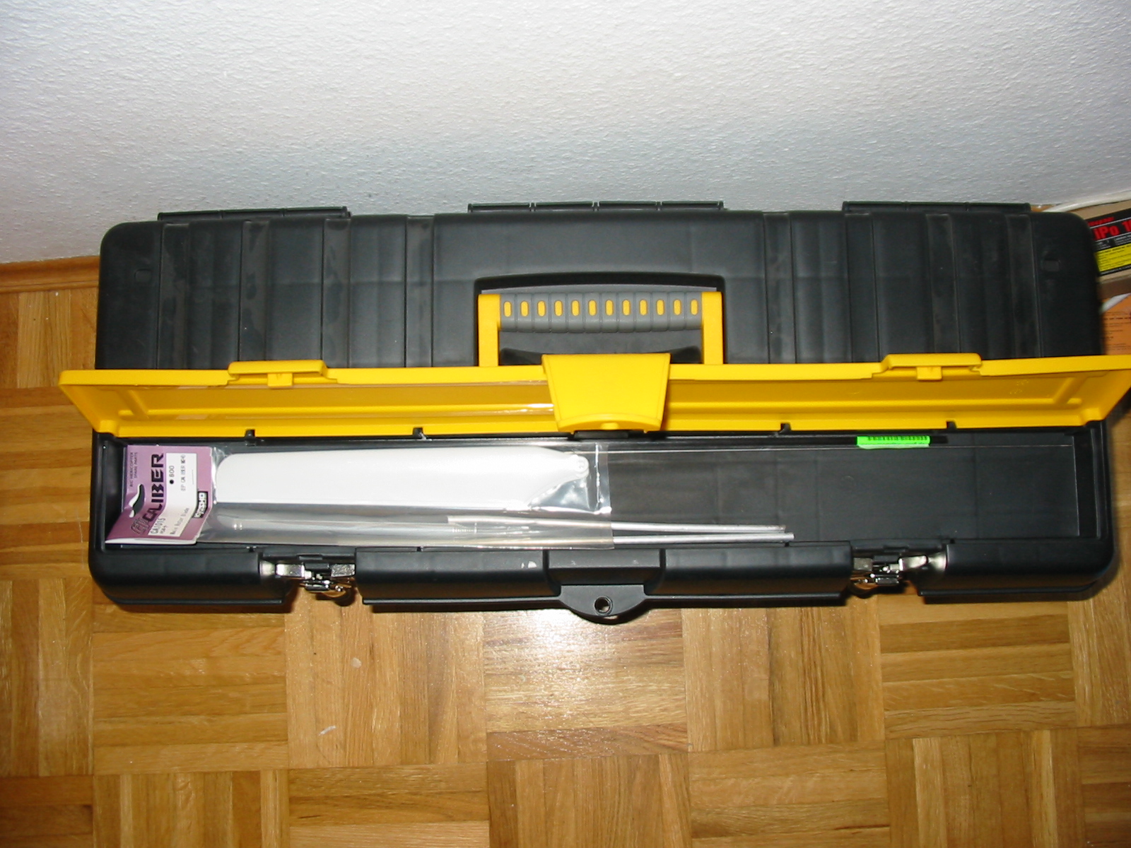

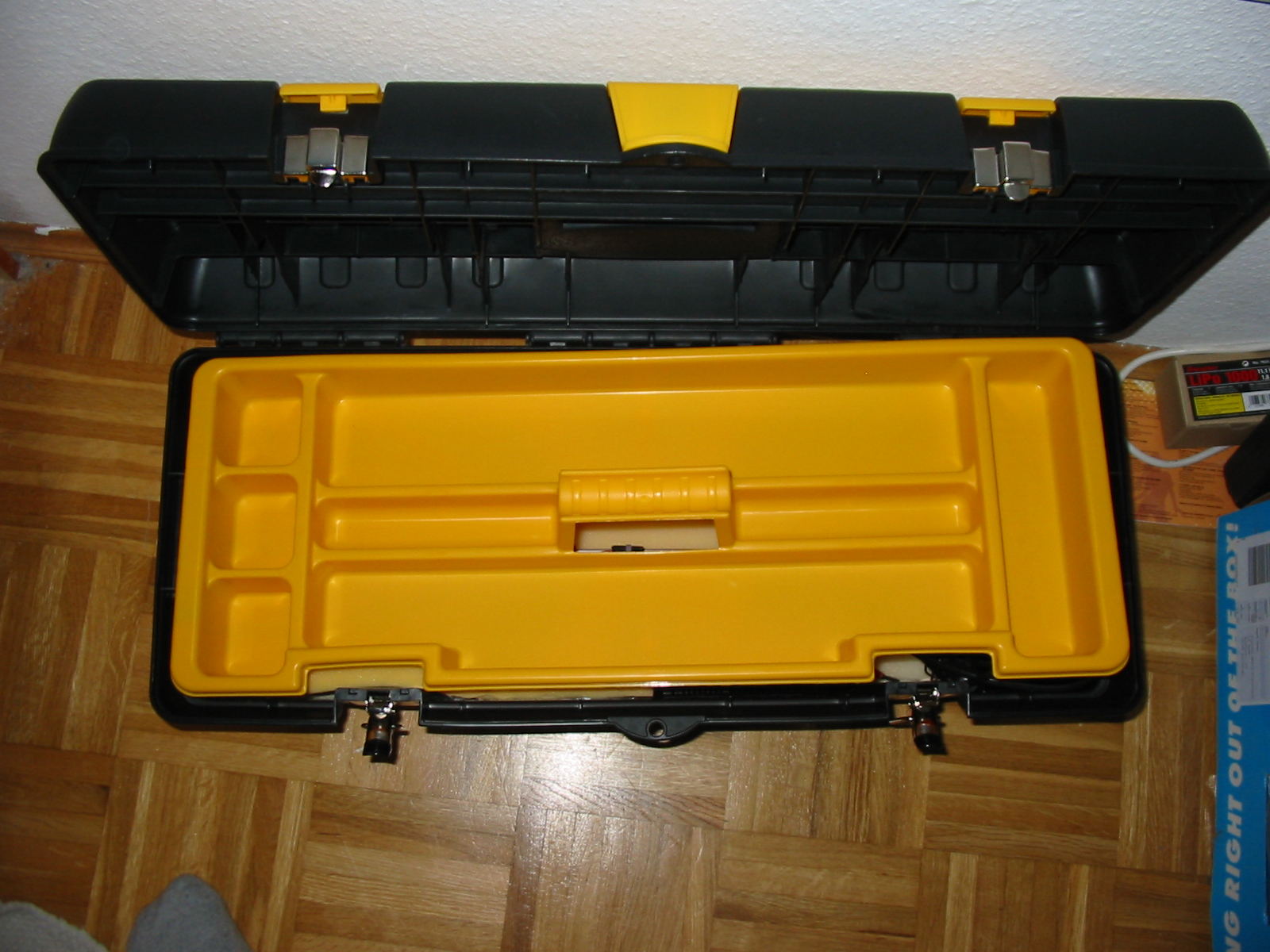

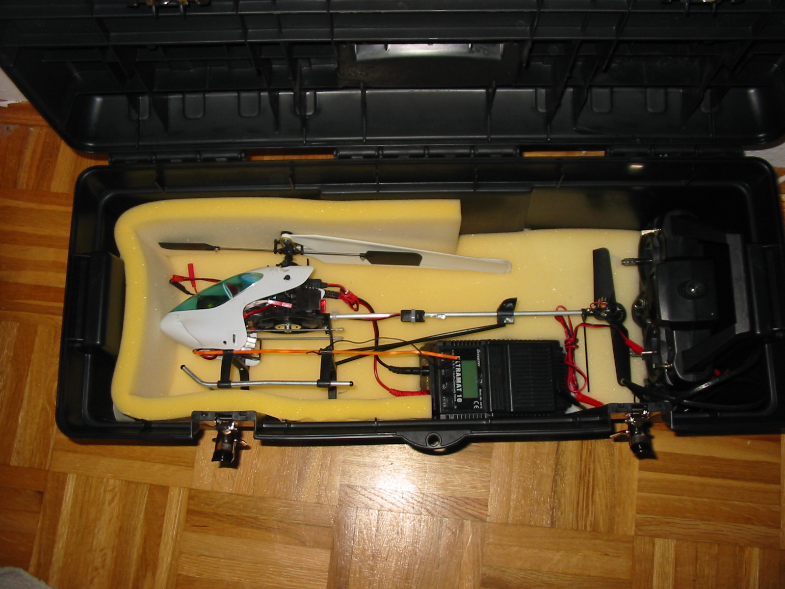

hier mal ein paar bilder meines koffers
- IMG_0003.JPG (686.49 KiB) 456 mal betrachtet
- IMG_0002.JPG (756.47 KiB) 438 mal betrachtet
- IMG_0004.JPG (663.13 KiB) 438 mal betrachtet
