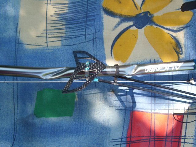

- Heckrohr

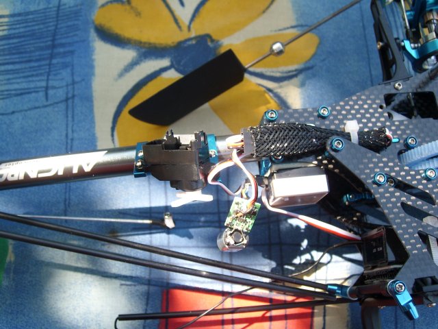

- Heckservo...
- rex3.jpg (72.38 KiB) 777 mal betrachtet

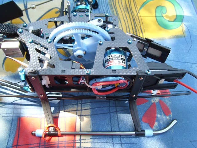

- Landegestell... oder was übrig ist
- rex4.jpg (85.05 KiB) 752 mal betrachtet

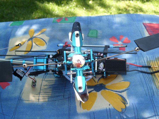

- Hauptrotor mit Blattresten
- rex5.jpg (72.89 KiB) 773 mal betrachtet
- Paddelstange
- rex6.jpg (66.02 KiB) 758 mal betrachtet

neben den offensichtlichen sachen wie Blätter, Heckrohr, Landegestell (Das neue am besten gleich von HeliupProblem ist, dass ich nicht einschätzen kann, was wirklich alles im Eimer ist.
Des weiteren sind die Lager an der Hauptrotorwelle und der Blatthalter (bei verbogener Heckwelle auch die) zu überprüfen (Welle reinstecken etwas schräg belasten und per hand drehen,) wenn sich eins anhört/fült als ob Sand drinn wäre >> austauschen.
ein weiterer punkt der kontrolliert werden muss sind die Getriebe der TS-Servos. das Heckservo lässt sich sicher nochmal hinfriemeln (Ersatzgehäuse?), würde aber eher zu einem neuen raten.
edit: den Servotyp am Heck (S3145) kannst du beibehalten oder z.B. das "FS 61 BB Speed" probieren, gerade am anfang muss es kein Volz sein!

Keine Sorge, es kann nur besser werden.silver_bandit hat geschrieben: Nur mache ich mir langsam Sorgen, da anscheinend jeder, der einen Crash hinter sich hat, über merkwürdiges Verhalten, Rütteln oder Eigenleben berichtet. Wird mein kleiner SE denn nicht wie vorher sein?
Sehe ich das richtig, das die Padelgewicht nicht im gleichen Abstand montiert waren????
Wenn das Dein erster Heli ist, nehme zum Aus- und Einbau die Anleitung penibel zur Hand!! Die Klemmringe der Hauptrotorwelle werden gerne falsch herum montiert.
Blattlagerwelle kannst Du so überprüfen (ist aber eigentlich immer verbogen). Ein Rotorblatt einbauen und dann die Imbusschraube am anderen Blatthalter drehen.
Was macht Dein Hauptzahnrad? Karies?
Bei der Ersatzteilbestellung, nimm auf keinen Fall die gehärteten Hauptwellen!! Die normalen absorbieren einiges an Energie, dadurch bekommt der Rotorkopf nicht so viel ab. Bei den gehärteten kann es kritisch ausgehen.

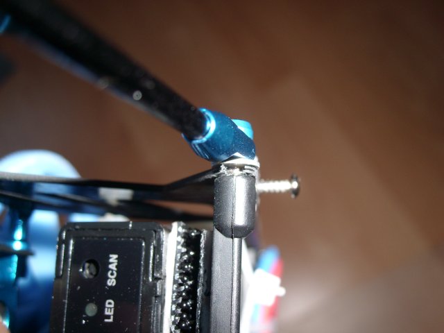

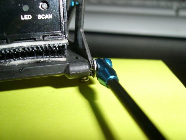

#15 Riss im Chassis....
So, jetzt kommen die Kleinigkeiten...
Bei der ersten Demontage ist mir aufgefallen, dass die Schraube von der Heckrohrabstützung lose war bzw. das Aluteilchen, welches die Stange aufnimmt. Bei näherer Betrachtung ist mir ein Riss im Chassis aufgefallen. Ziemlich genau da, wo die Bohrung für eben diese Schraube ist. Die Bodenplatte ist soweit noch in Ordnung... Mein Problem ist das Seitenteil: das gibt es nicht zufällig einzel?
Oder ganz anders gefragt, muss ich das wechseln? Um ganz ehrlich zu sein und auch ein bissi rumjammern... Das Zeug ist teuer! Kann man das irgendwie flicken?
Anbei noch ein paar Bilder, auf denen man den Schaden sehen kann...
