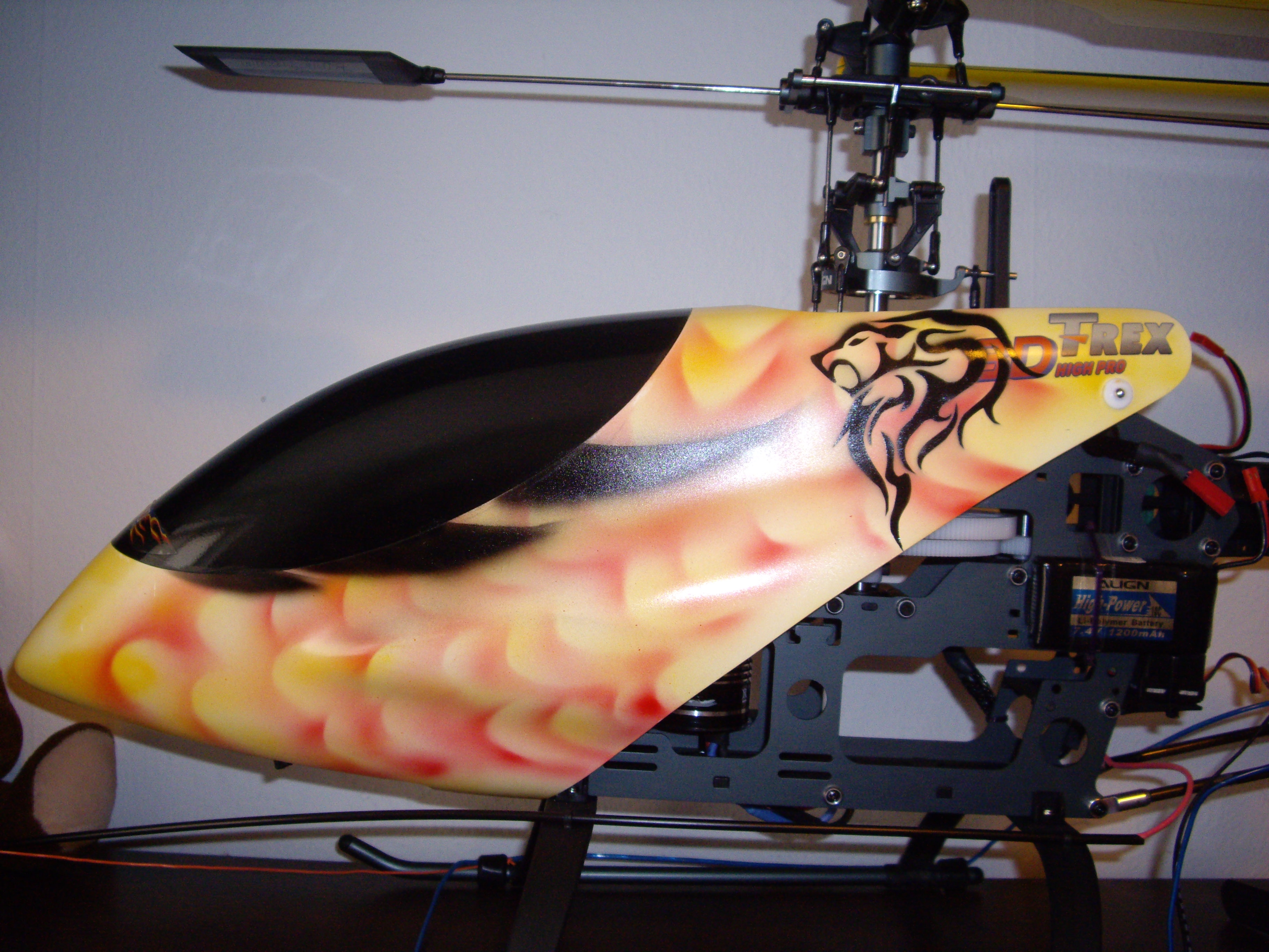

Ich hab hier im Forum mal aus dem Basar einen Revell Kompressor 7600 inkl. Pistole Badger 150 gekauft. Beides kann ich prima empfehlen.
http://www.dieduese.de wäre eine Einkaufsquelle für Neukauf.
Gebrauchtkauf sollte es aber auch tun. Ich lag mit beidem und noch
erforderlichem Zubehör von Conrad gekauft, unter 200,-.
Neupreise wären glaub ich über 300,- gewesen.
Bin nun noch lange kein Meister im Airbrush sondern eher Rookie.
Aber mit viel Geduld und ohne Hektik hab ich das hier z.B. schon hinbekommen. (siehe Anhang)
