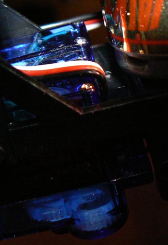

Vielleicht stelle ich mich ja nur zu blöd an, aber das Servo passt so grade in die Halterung. Servo+Kabel passt nicht mehr...
Edit: Ansicht von unten.

Ich versteh das Problem nicht. Hattest du es draußen und kriegst es nicht mehr rein, oder kriegst du es nicht raus ? Das Bild sagt mir leider recht wenig. Keinen Schrauber in greifbarer Nähe ? Manchmal hilft es, wenn zwei unabhängige Augen das anschaun, ist i.d.r. alles keine Hexerei, aber manchmal kommt man auf die einfachsten Dinge nicht.

Beitrag von Dennis79 »
Hallo Chrizz,
das Servo muss raus. Wenn man auf das Foto guckt, muss man das Teil nach unten drücken. Das Problem: man kommt nur bis zu der Stelle, wo die Kabel rausgucken. Da ist eine Querverstrebung des Chassis, das Servo selbst passt genau dran vorbei. Für die Kabel ist da scheinbar kein Platz...

nach unten ?? Seltsam... auf den Bildern sieht das eigentlich nicht so aus, wär ne blödsinnige Art der BEfestigung beide Servos ausbauen zu müssen, um eines wechseln zu können. Denn dann müßten ja beide Lagerflächen, auf denen die Servos befestigt sind, abgebaut werden. Daher kann ich mir das eigentlich nicht so recht vorstellen. Nach meinem Emfpfinden würd ich sagen, die beiden Schrauben oben vorne und hinten am Servo raus und das Teil nach oben rausgezogen. Das Kabel müßte sich in diese Richtung zurückfädeln lassen, ohne großartig Teile entfernen zu müssen.
Aber man lernt nie aus, ich kann hier nur von meinen Gedanken dazu schreiben. Hast du keine Explosionszeichnung von dem Heli ? Sonst mal bei RC-Toy anfragen, die sollen dir das zwecks Servowechsel mal als PDF mailen.

nachdem ich eine Nacht drüber geschlafen habe, habe ich jetzt glaub ich einen Weg gefunden (den ich erst heute Abend ausprobieren kann, weil ich im Büro sitze).
Ich bin heute morgen direkt mal mit schlechter Laune aufgewacht, weil mir sofort wieder das blöde Servo eingefallen ist.
Also:
ich hab gestern noch versucht mit Gewalt das Teil zu entfernen.
Folge: die Kabelisolierung hat Schaden genommen.
Wenn ich das Ding wirklich mit aller Kraft da raus ziehe, bricht entweder das Chassis oder das Kabel reisst ab.
Eine mögliche Lösung: ich schraube das Servo auf. Die Kabel kommen ja aus der Seite raus. Wenn ich das Gehäuse öffne, kann ich die Kabel nach unten "verlegen" und sie sind nicht mehr im Weg.
Nachteil: ich muss vorher den Motor ausbauen (!!), damit ich überhaupt an alle Schrauben komme.
Schaue aber erstmal, ob ich an so eine "Explosionszeichnung" komme, und ob die mir evt. weiterhilft.
Verfluchte Bastelei!

Ich kenne das Chassis ja nicht. Aber auf dem Foto sieht es so aus,
als wenn die vordere Befestigungsleiste, wo die Servos drauf
festgeschraubt werden, auch nur geschraubt sind !
Auf beiden Seiten eine Schraube raus, und die Servos an der Seite zum
Motorritzel vom Chassis lösen und raus mit dem ganzen Kram...
Dem Foto nach sieht mir das jedenfalls so aus, als wenn das klappen könnte.

@Jörg: Genau das gleiche hab ich auch gedacht, als ich das Foto auf dem Bildschirm gesehen habe.
Da sind doch Schrauben...die hab ich ja noch gar nicht gesehen...
Aber dann habe ich das Modell in die Hand genommen. Der Eindruck täuscht.
Was man auf dem Foto für Schrauben hält. sind in Wirklichkeit die Löcher für die Schrauben, die das Servo befestigen.
@Chrizz: Der Hinweis, doch mal bei rc-toy nachzufragen, könnte Gold wert sein. Die haben mir kurz und knapp geantwortet, dass ich erst das Roll-Servo ausbauen muss, damit ich das Nick-Servo entfernen kann.
Für das Roll-Servo ist wohl eine kleine Ausbuchtung für genau DIE Kabel vorgesehen, die mir grade Ärger machen.

Wenn man weiß, wie es geht, dann ist es kinderleicht das Nick-Servo auszubauen. Ich habe gegen das blöde Teil gewonnen! :D
Endlich - jetzt geht's morgen ab in die Post, und irgendwann nächste Woche kann ich hoffentlich wieder fliegen (bzw. meine Definition davon... :wink: ).
