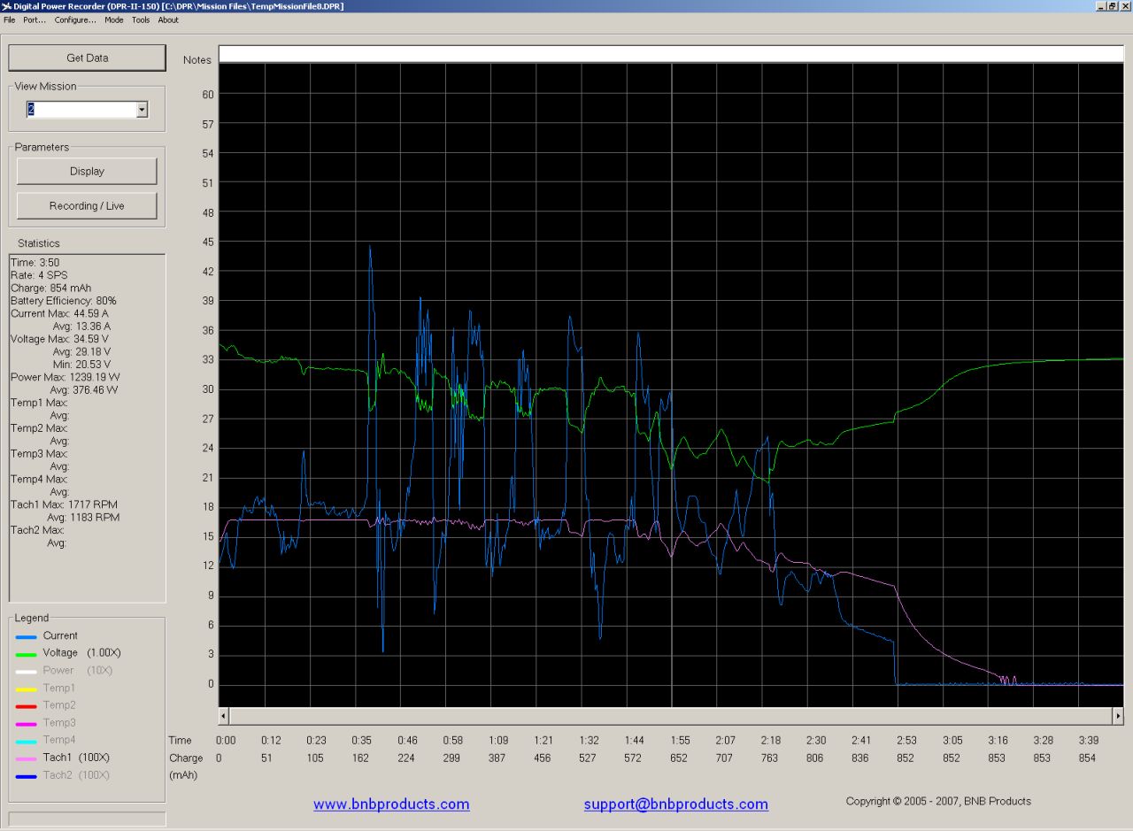

ich war mir sicher ich hätte beide packs geladen
:x
was meint ihr?
wie schlimm ist es?
sind die 1300er konion zellen
akku leer.jpg (135.46 KiB) 222 mal betrachtet

hm... beim Starten nicht gemerkt, das er nur auf 3,5 V / Zelle war ?
Ich würde den Pack mal im Schongang 2 Zyklen laden - entladen lassen, mit Balancer / Equalizer. Einfach um sicherzugehn das die Zellen möglichst gleiches Niveau haben. Sofern der Pack nen Bal.-Anschluß hat. Bietet sich auch an währenddessen mal mit nem Multimeter die einzelnen Zellen zu kontrollieren um größere Drifts erkennen zu können.
Womit hast du das eigentlich aufgezeichnet ? Gefällt mir, ich such noch irgendwas bezahlbares zum loggen und auswerten.

hab nix gemerkt, sonst hätt ich ja schnell aus gemacht.
im flug kam mir die drehzahl schon etwas niedrig vor, aber bis ich den schalter umgelegt habe, vergingen noch paar sekündchen :oops:
balanceranschlüsse hat das pack nicht.
die konions sollen absolut driftfrei sein.
bin gespannt wie lange der akku hält, ist ausgerechnet noch der kurzschluss-akku :roll:
womit aufgezeichnet?
steht da doch, "Digital Power Recorder"
in fachkreisen auch "DPR" genannt :D
in meinem fall: DPR II 150
temperatursensor und drehzahlsensor muss man separat kaufen.
TDR
Danke für den Hinweis, hatte mich nur auf das Dia vertieft. Anscheinend hat der Akku seine Qualitäten. Ich glaub fast sehr viel mehr als ihn im Auge behalten kannst du kaum machen. Wenn er normal lädt würd ich aber die ersten ein, zwei mal nicht die übliche Zeit fliegen sondern früher kontrollieren. ( Wobei ein Refreshladen auch nicht verkehrt sein wird )

Die Konions sind da viel härte im Nehmen. Ich hatte einen 3er Pack im Modell vergessen, nur am Regler abgeschaltet. Nach 2 Wochen hatte das Pack 2V Leerlaufspannung. Normal geladen, geflogen und das weitere Verhalten war absolut normal!
