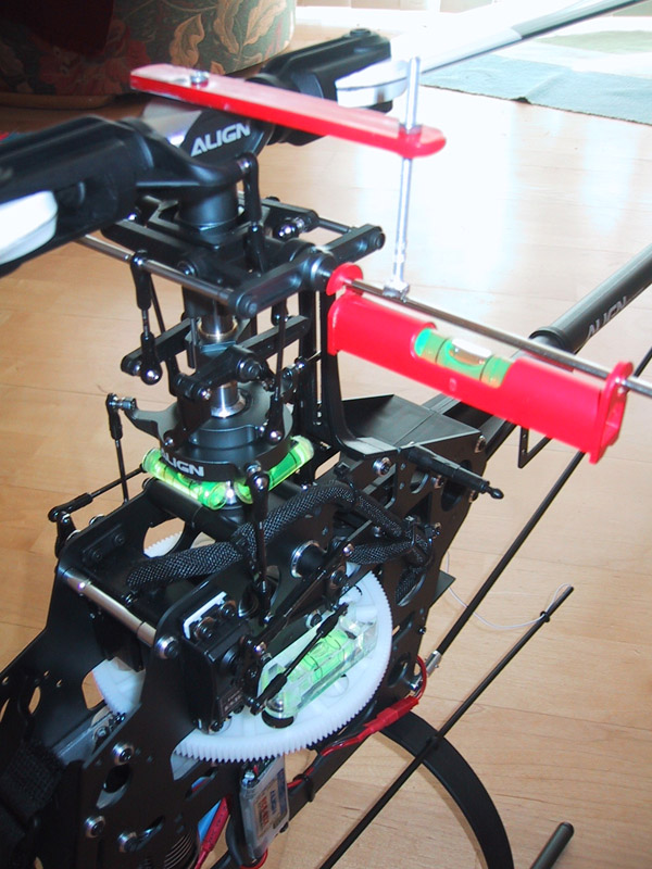

So, hab jetzt alles nochmal neu eingestellt.
Hab mir zu diesem Zweck einen Halter gebaut der mir die Paddelstange genau in der waagrecht hält. Außerdem hab ich auf der TS 2 Ww angebracht um genau einstellen zu können. Eine weitere dann noch auf das Hauptzahnrad damit auch der Heli gerade steht. Da ich das erste mal die TS mit Augenmaß eingestellt hatte, mußte ich die Gestänge vom links und vom Nickservo neu einstellen.
Die Längenangaben der Beschreibung sind anscheinend wirklich nur Richtwerte, da ich bei dieser Längeneinstellung fast 4° Pitch anstelle von 0° hatte.
Nachdem ich jetzt diese auch genau auf 0° gedreht hatte, habe ich jetzt auf dem Sender in beide Richtungen 35% Servoweg für 10° Pitch.
Soweit also mal gleiche Wege.
Werde jetzt aber noch die Kugelköpfe auf das 2 Loch schrauben um mehr Servoweg zu bekommen.

Hab mir zum leichteren Einstellen einen Paddelstangenhalter gebaut.
Aus ner alten Zahnbürste, nen Magneten und ner Gewindestange
