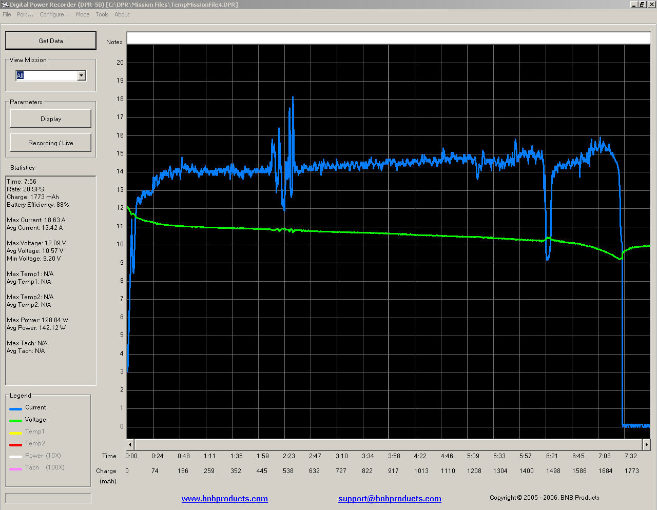

da ich nun stolzer Besitzer eines DPR-50 bin, habe ich den nun immer mit an Board, wenn ich fliege ...
Leider habe ich bei aller Experimentierlust dann auch den Pieps vom Timer überhört ...
Als der LiPo Saver anging, war ich noch ziemlich lange in der Luft.
Meint Ihr ich habe dem SLS LiPo (2100 mAh 3s 20/30C) sehr weh getan bei dieser Aktion. (Der LiPo ist 25 Zyklen alt und wird mit Jazz udn 450SE Motor im Tomahawk D-CCPM geflogen.)

- Hier die Aufzeichnung der "Akkufolter"
- SLS_Akku.jpg (197.34 KiB) 203 mal betrachtet

Das die Dinger sowas net gern haben wissen wir ja alle - ich denk aber er wird keinen Schaden genommen haben, wenn er sich ohne Blähungen und Hitzewallungen hat laden lassen. Ich würd ihn die ersten paar mal laden und entladen etwas sorgsammer beobachten als sonst, aber ich glaub du wirst ihm allenfalls ein paar Zyklen seines Lebens geraubt haben - mehr wohl kaum. Und runtergefallen is der Heli ja auch net.

Ja, sicher war der nicht unter 9 Volt ...
Leider meinte der LiPo Saver, das 2 Zellen während der letzen 15 bis 20 sec unterhalb von 3,01 Volt waren.
Erst bei ca. 0° Pitch als der Heli mit laufendem Rotor wieder auf dem Boden stand, hörte das Blinken auf.
Ich habe den Akku dann nur mit 0,5C geladen.
Ich habe da noch so meine Verständnisprobleme, ab wann ein tiefes Entladen schädlich ist und wann es nur es "nur" ein paar Zyklen gekostet hat, deshalb war die Frage.

ach was SLS baut eh nach 25zyklen ab.. und wenn ich mir so logs von fpk wars glaub anschaue.. da fällt die gesamt spannung von uralt kokams unter 8.5
für halt nur 1-2 sek bei pitchen ..
solange keine dicke backen und nachm laden wieder auf ~4v is ok..

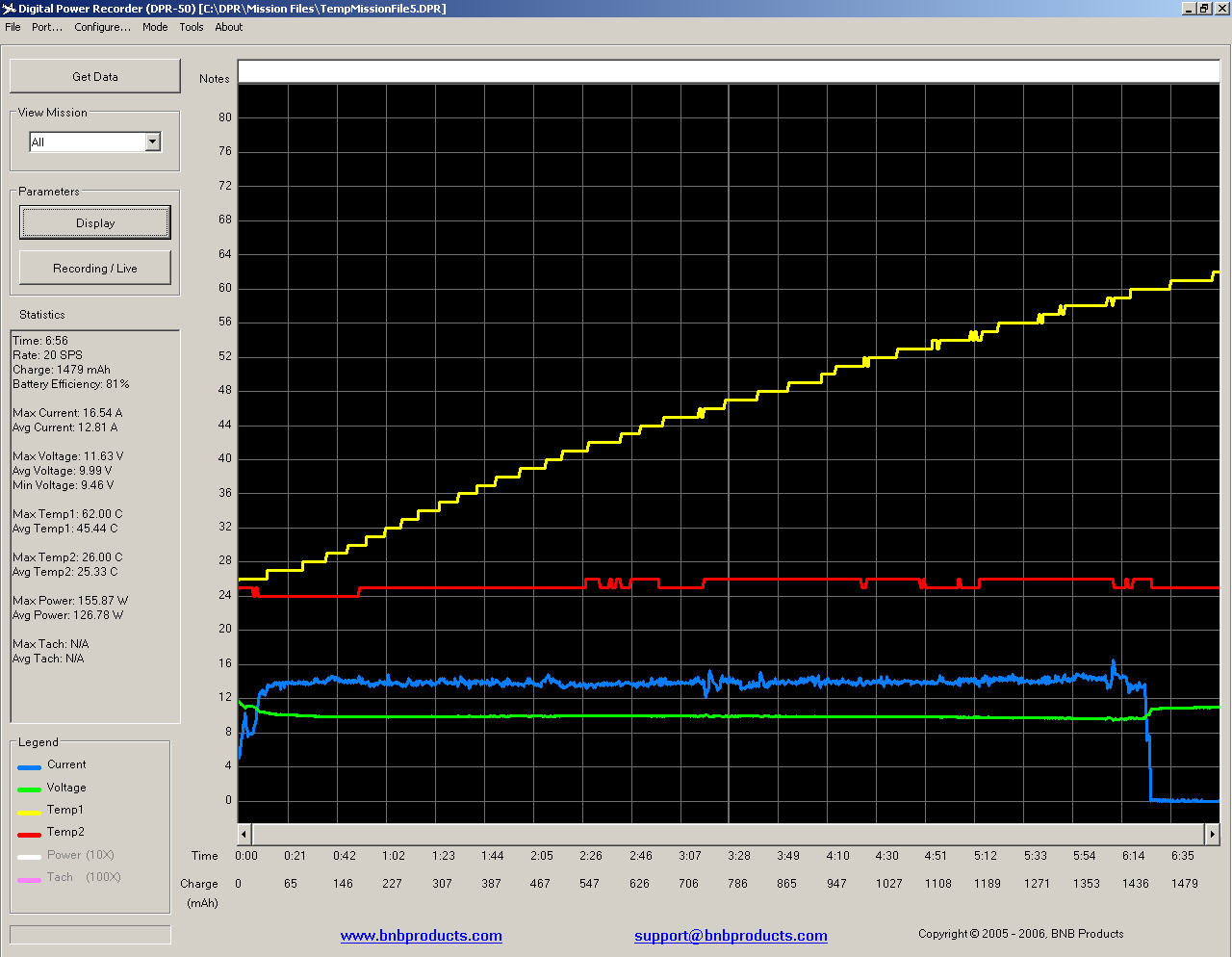

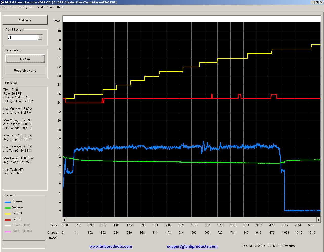

@Thomas
Ja, ich habe mir auch den Temperaturfühlerdings mit den 2 Fühlern gegönnt.
@all
Wen es interessiert:
Die rote kurve ist die Außentemperatur unter dem Landegestell gemessen.
Die gelbe Kurve jeweils direkt unter dem Klettband direkt am Akku .
Hier noch die letzten 2 Flüge von heute in der Tiefgarage vom Hotel. (Bin z.Zt auf wieder Lehrgang)
@all
- Der älteste Akku, den ich immer noch in Betrieb habe.
3E Model, 3s / 1p / 2200 mAh / 10 C - 3E_55_Zyklen.jpg (203.93 KiB) 164 mal betrachtet
- Einer der neuesten Akku, die in mein Sortiment gekommen sind.
Sonix 3s / 1p / 2200 mAh / 18 C ca. 10 Zyklen durch. - Sonix_2200.jpg (200.92 KiB) 170 mal betrachtet
