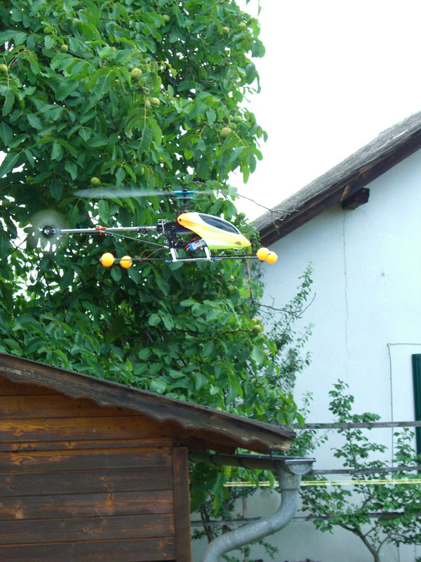

Anbei noch ein, zwei Bilder vom Flug.

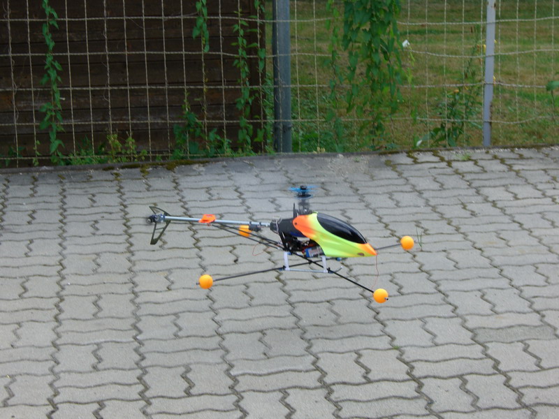

So, gestern abend ists passiert... mein Rex 450 HDE kam dem Zaun auf dem oberen Bild aufgrund eines Reaktionsfehlers zu nahe :cry: ...
- Hauptrotor-Zentralstück gebrochen
- beide Blattschmieds 325er zerfetzt
- ein Mischhebel aus der Paddelstangenwippe gerissen und verschwunden
- der zweite Mischhebel abgebrochen
- beide Gestänge zu den ALU-Blatthaltern verschwunden
- Paddelstange beidseitig verbogen
- beide Paddel angeschlagen
- Heckrotorblätter abgesäbelt
Als ersten mal den Paddel-Rest und die Reste der Heckblätter abgebaut, angelaufen, es zeigten sich zum Glück keine weiteren Schäden, Hauptrotorwelle läuft sehr ruhig, Heckteil läuft auch ruhig, Zahnräder schauen auch gut aus, keine Vibrationen.
Ich hoffe die Alu-Blatthalter sowie die Blattlagerwelle haben nichts abbekommen - wie am besten überprüfen?
