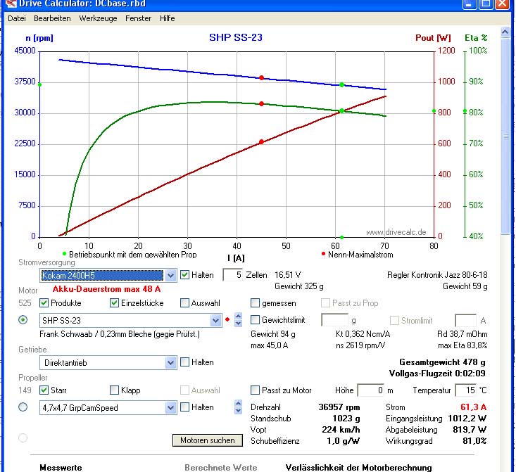

Hi ihr!
Ich hatte schonmal einen Pylon, 700mm spannweite, der war aber nicht so toll zu fliegen weil mehr oder weniger Eigenbau und zu kippelig!
Nun interessiert mich der Flash von Valenta. Dieser soll gut zu fliegen sein, und sieht auch hammermäßig aus! Stefan S aus'm Forum hat ihn ja vor einiger Zeit mal beschrieben!
Aber: dies soll ein Flieger werden wo der Himmel brennt! Richtig BRENNT!
Nun kommen mir versch. Einfälle....
1. Würde der für den Funjet empfohlene PowerAntrieb von elektromodellflug.de für den Flash passen?! Sie nutzen da einen Axi Aussenläufer und füttern ihn dank Kokam H5 mit bis zu 70A (!)
2. Ein Innenläufer mit rund 3500U/V an 3S. Auch mit KokamH5! evt. Chinamotor?
3. Ein Innenläufer mit ~5000U/V dafür aber an 2S und auch KokamH5!
Diese Variante würde Gewicht sparen, aber ist da leistungsmäßig was zu erwarten?
Fakt ist das ich keine 120,- für nen Motor ausgeben werde. Akku und Regler keine Frage, aber Motormäßig ist da locker für die Hälfte an Preis fast das selbe rauszuholen!
grüße
andy

SS23 / 4,75x4,75 Cam Speed / 60 YGE und 4S 2400er Kokam H5 ....
Basti :evil5:

besser so (lesbar):
