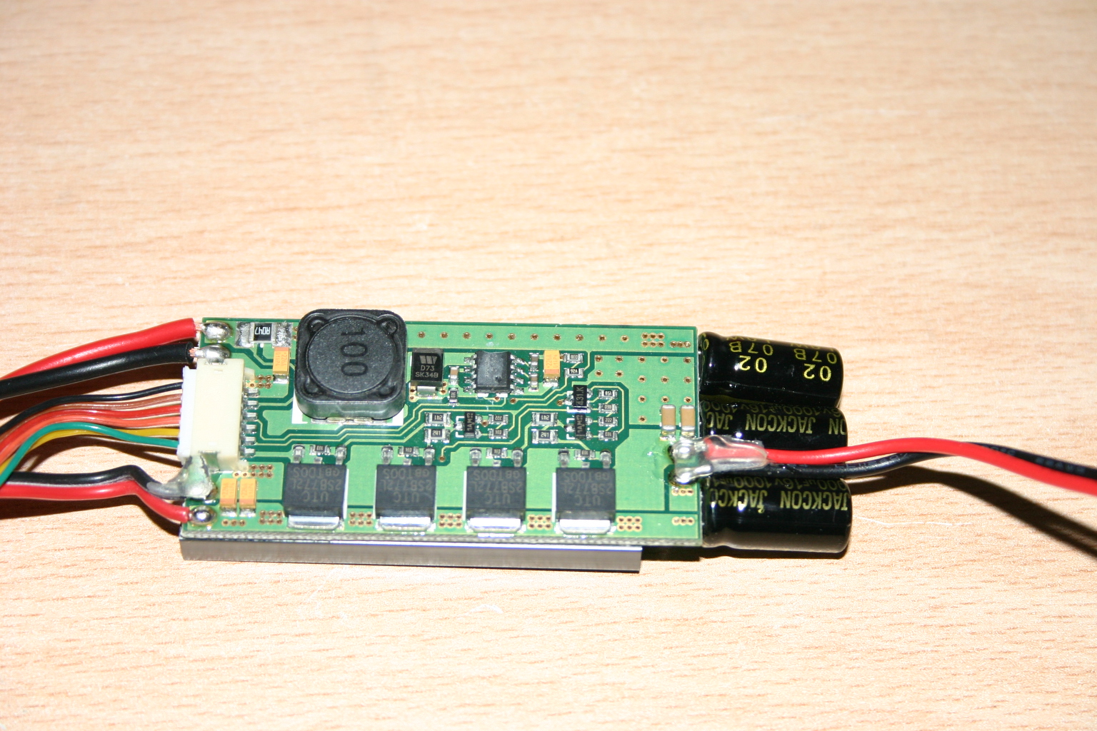

ja ich habe ihn geöffnet. Es ist nichts gesichert.
Ich musste ihn aufmachen, da ich irgendwann die Krokoklemme in der Hand hatte. Kabel ist definitiv durch Vibrationen gerissen kurz hinter der Lötstelle. Wenn das mit der Stromversorgung passiert wäre.... :angryfire:
Ich hab dann alles mit Heisskleber gesichert.

mal geöffnet!
