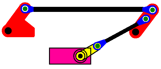

so mein ich...kannste nicht einfach die achsen der beiden hinteren Räder anders einstellen
[img]C:\Dokumente%20und%20Einstellungen\Administrator\Desktop\13.bmp[/img]

@ Robinrobin-1712 hat geschrieben:zunächts mal finde ich das fahrwerk extrem krass für nen trex und zum zweiten auch den "Schrägstand" hinten...
aber ist deine entscheidung...
kannste nicht einfach die achsen der beiden hinteren Räder anders einstellen (mehr richtung vorderrad) ? dan müsste der heli doch gerade stehen und die räder sind trotzdem einziehbar...
Is net bös gemeint, aber schau dir doch Bitte noch einmal Bild 4 und 5 GENAU an, und überlege dann mal, was event. der Zweck dieses Posting ist, und warum das nur auf deiner Art und Weise nix bringen würde....
Auch diese Frage hättest du dir sicherlich mit ein wenig nachdenken selbst beantworten können. Alles in allem unnötige Buchstabentipperei.achso noch ne frage...
benutzt du n akku oder handelsübliche batterien zum fliegen (gemäß bild 1) ???!
Abba nochmal für dich zur Beruhigung. Der AKKU/Batteriehalter dient nur zum testen. (Vier Akkus = 4,8V für Empfänger und Servos.)
@ dilg, interessanter Ansatz, aber ich denke, das könnte schon Probleme geben, nen Servo-Saver für solch kleine Servos zu bekommen. Genaues weiß ich aber auch nicht.heho;
ein richtiger Servo-Saver, wie er in RC-Autos verwendet wird und ein gefederter Endanschlag wäre definitiv der Lebensdauer zuträglich.
Aber eigentlich ist es auch Egal, da ich das Fahrwerk über das Servogestänge "einrasten" und verriegeln lassen wollte.
Die Belastung fürs Servo dürfte so noch recht gering sein, und ich kann mir sicher sein, das es nicht ungewollt einklappt. Klar wäre ein gefedertes Fahrwerk besser, aber meine Kufen am Rex sind auch ungefedert.....von da her isses alles ne Übungssache. (Ich erinnere noch mal an Harald´s Posting!! *gggg*
