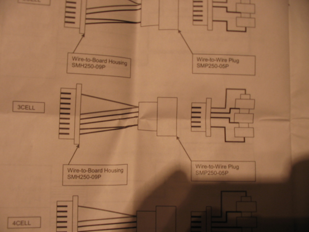

So ich habe heute mal bei Jamara Deutschland angerufen. Der Support hat soviel Ahnung wie ich von Quantenphysik ! Nach Aussage des Supporters: Erst die Mode Tase des Balancers drücken, dann den Ladevorgang starten, na toll. Das stand auch in der extrem mageren Anleitung von Jamara, wo deutsch und englisch gemischt geschrieben wird ! Ansonsten soll ich meine komplette Ladetechnik inklusive Akku zu denen schicken, ob das was bringt möchte ich sehr stark bezweifeln ! Meine Gedult naht auch langsam dem Ende, ich habe keine Zeit mich stundenlang mit so einem Misst zu beschäfftigen. Vielleich hat ja einen Rat bezüglich der nicht durchschaubaren Balancerbelegung die ich von der Anleitung Fotografiert habe ?
Ansonsten geht der Ganze Schrott zum Händler zurück, oder sonst bei E-Bay ! Dann kommt halt ne teure und namenhafte Ladetechnik ins Haus, wo man auch mit Support rechnen kann, wenn man Probleme hat. Das ist ja echt armseelig !
