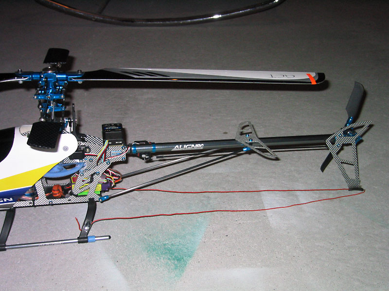

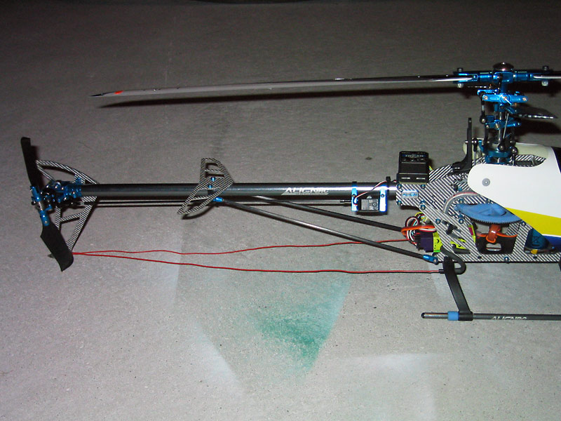

Hi Ingo,
ich habe hier mal ein paar Pics von meiner aktuellen Antennenverlegung angehängt.
Ich benutze einen Schulze Alpha 835.
Bei meiner vorherigen Antennenverlegung hatte ich fast in jedem Flug einen fetten Hold und am Ende mindestens 3x Blinken am Schulze.
Mit der aktuellen Verlegung habe ich jetzt eintweder kein oder 1x Blinken und keinen Hold mehr.
Ich hatte zwischendurch meine FX-18 bei Robbe, um sie auf meinen Kanal anpassen zu lassen.
Ging sogar auf Garantie, kostet aber sonst auch nicht viel (ca 30€).
Das hat schon mal viel gebracht.
Vielleicht hilfts.
Gruß Oli
P.S Heli ist ein 450SE-V1 mit Jazz40, ohne Drosseln oder zusätzliche Schaltungen.
Vielleicht hilfts.
Gruß Oli

#81
@Ingo
So wie bei Oli, liegen meine Antennen auch!
Gruß Doc Tom
