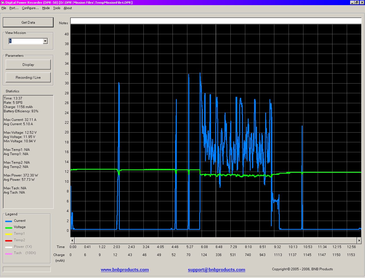

Abflugbereit mit 3s2100SLS wiegt der Junior jetzt 1220g. Der berechnete Standschub liegt bei 1300g
wobei 22Ampere fließen. (10*6 CamCrabon)
Nach einigen Probeläufen komm ich auf errechnete 28 Ampere (Motorlauzeit 2min und 940mAh geladen) Im Flug sollte der Strom ja noch sinken ?
Kann den quasi Zweiterstflug kaum erwarten ...
Mfg Monsé
