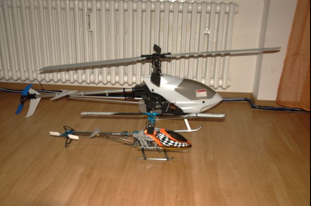

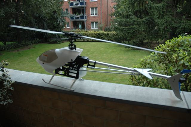

Hallöchen zusammen,
habe meine Sceadu heute fertig zusammengebaut. Hat super funktioniert (dank der Übersetzungshilfe von thrillhouse) Jetzt fehlen mir nur noch Motor Servos Kreisel und Empfänger sowie einige Kleinigkeiten wie Starter Empfängerakku Vorglüheinrichtung und das übliche Geraffel. Wird alles nach und nach angeschafft (so wie es die Haushaltskasse zulässt).
Motor wird auf jeden Fall ein OS Hyper aber bin bei dem Dämpfer nicht so sicher ob es ein Zimmermann, Hatori oder Funtech werden soll. Welchen benutzt ihr und wie seid ihr damit zufrieden?
Wenn alles beisammen ist werde ich euch nochmal ansprechen wie das so ist mit Motor einstellen, wie einlaufen lassen etc.
Gruß Gerd
Gruß Gerd
