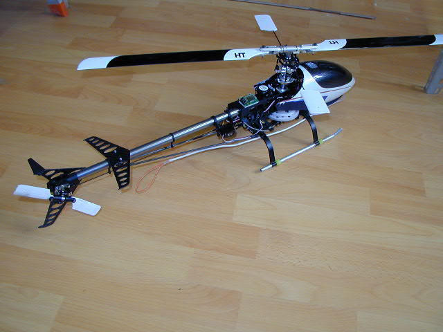

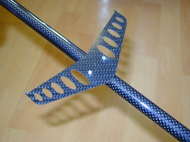

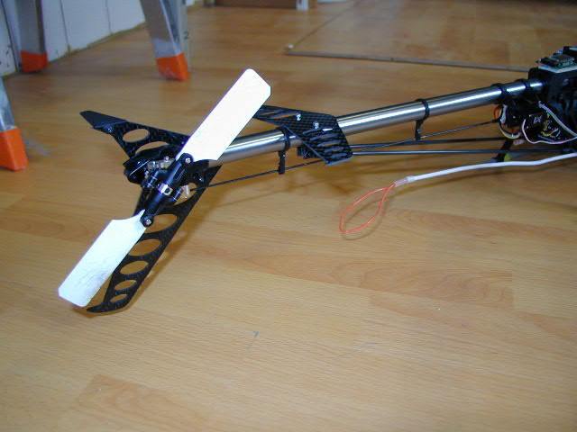

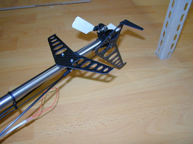

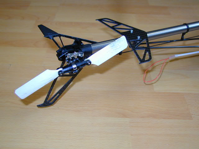

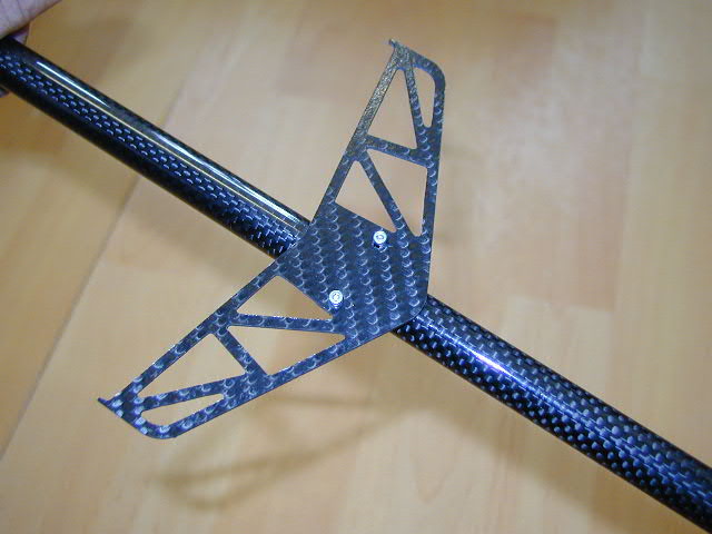

Mit Spannung erwartet und endlich umgesetzt - dazu hier bereits für die schmachtenden MT-Piloten !
Heute kam von Yogi die versprochene Vorabversion der CFK-Leitwerke, die wir in Zusammenarbeit für den Mini-Titan E325 aus der Taufe gehoben haben ( ich hatte da den geringsten Teil dran, hab nur das Design beigesteuert ).
Was soll ich sagen - die Dinger sehen "live" nochmal doppelt so gut aus wie alles, was vorher im Thread Heckrohrdurchmesser MT zu sehen war.
Als erstes hab ich mich dem Satz mit den ovalen Ausbrüchen gewidmet, da ich denke das hier auch das größte Interesse liegen dürfte.
Ein paar Kleinigkeiten muß Yogi noch anpassen, ist aber alles keine große Sache. Denke er wird in kürze die Bestellungen ausliefern können und an dieser Stelle sicher auch noch das ein oder andere Wort dazu verlieren.
Ich für meinen Teil lasse jetzt lieber mal die Bilder sprechen, und während ihr euch daran ergötzt werde ich das andere Design mal auf den MT basteln und für euch fotografieren.
Have fun !
Have fun !
- MT-CFK007.JPG (57.86 KiB) 431 mal betrachtet
- MT-CFK009.JPG (57.29 KiB) 423 mal betrachtet
- MT-CFK010.JPG (62.49 KiB) 424 mal betrachtet
- MT-CFK011.JPG (56.73 KiB) 439 mal betrachtet
- MT-CFK013.JPG (57.79 KiB) 444 mal betrachtet
- MT-CFK015.JPG (56.55 KiB) 441 mal betrachtet
- Das Yogi-Puzzle für MT-Piloten :)

Hammergeil, ich wart echt sehnsüchtig drauf.

Schick schick!
Wobei mich dieser "Zipfel" am SLW ja an was erinnert!?
Aber den hast Du vom Org Leitwerk genommen oder? Ich seh ihn nämlich nicht auf dem Karton..

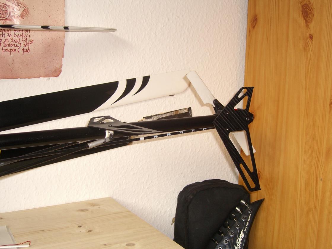

tolle Arbeit! Mir kommt das Höhenleitwerk nur ein bisschen zu groß bzw. breit vor, kann aber auch sein, dass das von den Bildern her täuscht!
Wenn man sich die Höhenleitwerke vom Raptor 50/90 anschaut wirkten diese viel zarter!

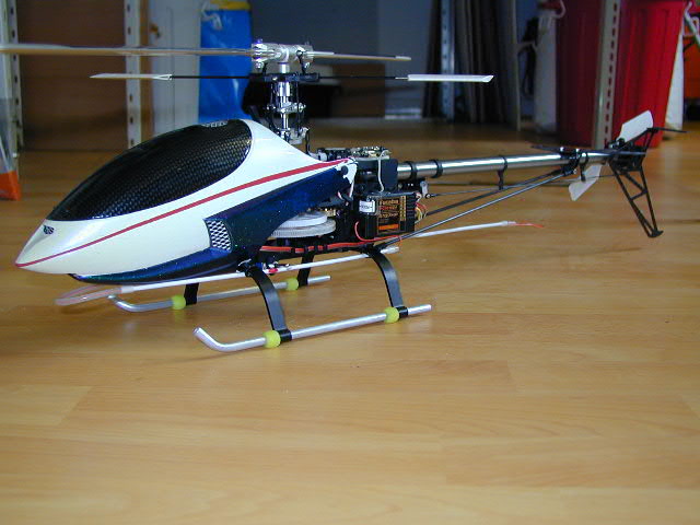

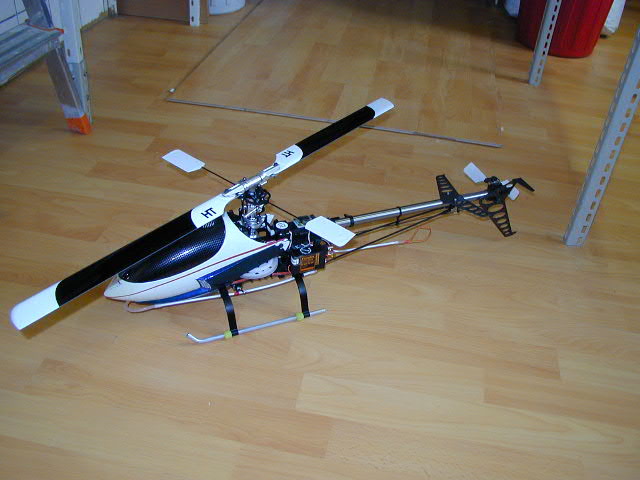

Mag sein das die auf den größeren Helis "zarter" wirken, das Höhenleitwerk ist Yogi´s Werk - ich hab nur das Seitenleitwerk modifiziert. Denke mal das ist das er das evtl. von der 450er Klasse ( Rex usw. ) her angepaßt hat, das Seitenleitwerk vom MT wirkt auch größer als bei vielen anderen Helis.
Den Bürzel am Kopf des Seitenleitwerkes hab ich - richt erkannt ! - vom Orginal übernommen, das wäre in CFK schlecht zu realisieren, warum das sieht man wenn man sich die Befestigung ansieht.
Wer übrigens den Bürzel ünernehmen will muß den Schlitz etwas verbreitern, da das Material von Yogi dicker ist als die Sollbruchstelle am Orginalleitwerk. So´n halber millimieter reicht da, entweder Dremel oder Cuttermesser.

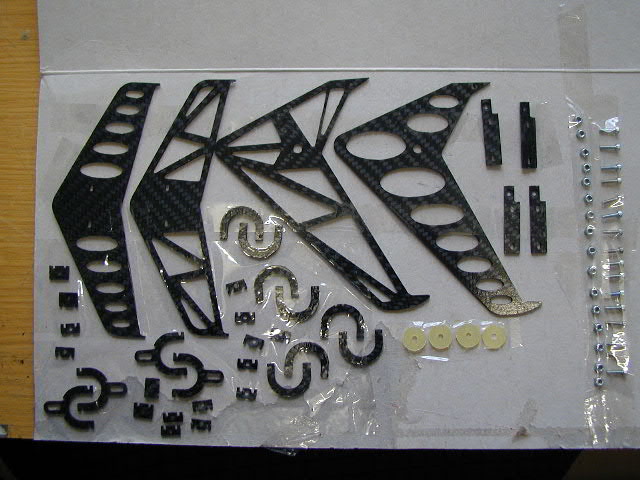

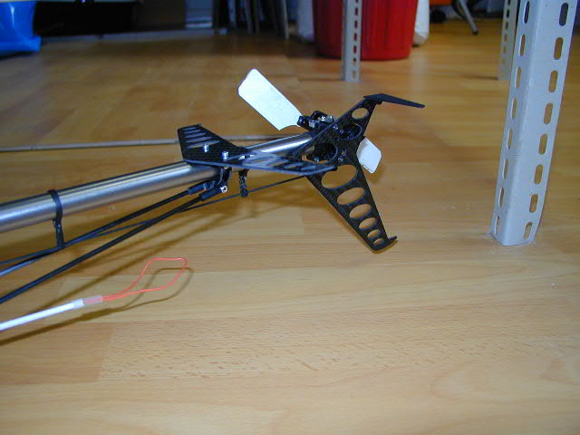

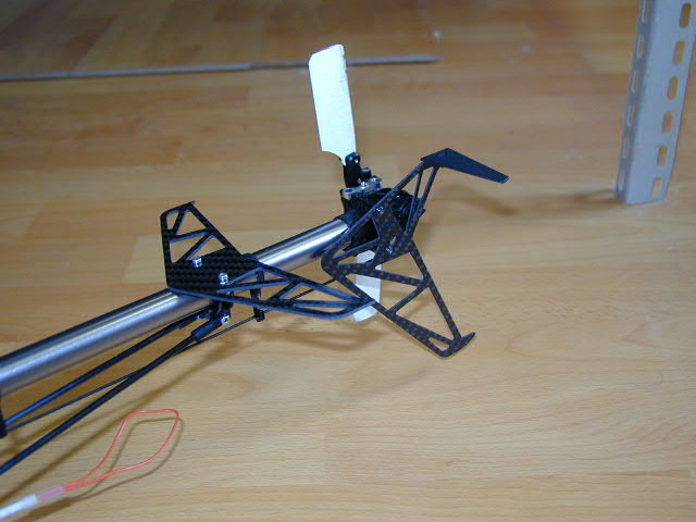

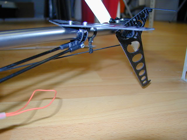

Hier jetzt noch die Bilder vom Typ 2 - Design, derweil werd ich mal schaun wie die Servohalterung am MT paßt.

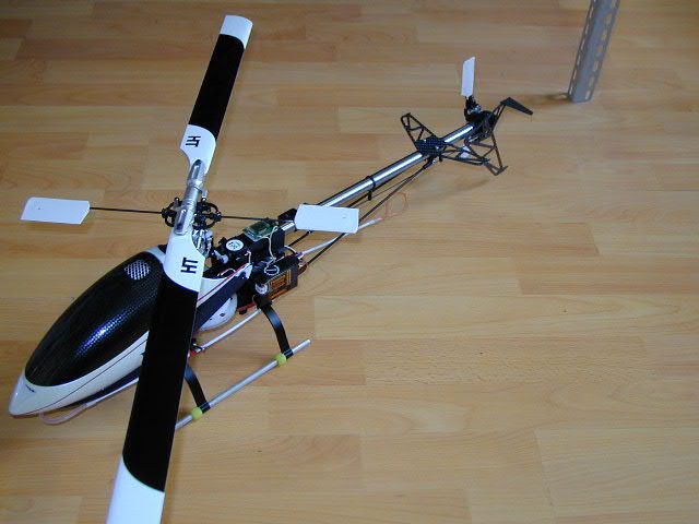

Und wen es interessiert, wie das mit CFK-Heckrohr aussieht - auch dafür hab ich zwei Bilder, denn das für meinen MT ist eben gerade eingetroffen ( aber der Umbau muß bis nach´m Urlaub warten ).
- Typ2-002.JPG (60.99 KiB) 432 mal betrachtet
- Typ2-003.JPG (54.99 KiB) 422 mal betrachtet
- Typ2-004.JPG (54.95 KiB) 416 mal betrachtet
- Typ2-005.JPG (55.27 KiB) 422 mal betrachtet
Und hier die Bilder vom Höhenleitwerk auf CFK-Heckrohr
- Carb_T2.jpg (52.82 KiB) 413 mal betrachtet
- Carb_T1.jpg (54.76 KiB) 416 mal betrachtet
Schick schick.
Sachmal was fürn Heckservo hast du denn? Hast du die Möglichkeit zu testen ob auch da richtig dicke Servos dranpassen? Würd gern wissen ob mein S9254 dranpassen würde

Grad mal geschaut, also die beabsichtige Sefvobefestigung ist in der Form mit Servos der Klasse FS61 BB Speed u.ä. leider nicht verwendbar. Hab alles mögliche probiert, haut mit der Laufebene der Anlenkstange nicht hin. Ferner besteht das Problem das es zu einem Höhenversatz zwischen Servohebel und Anlenkhebel der Heckbrücke kommt.
Yogi bekommt heut nachmittag dazu noch Bilder mit Makroaufnahmen der Orginalhalterung, ihm wird dazu sicher was einfallen.

Norbert, auch wenn ich Yogi damit etwas vorgreife - es kann nicht mehr lange dauern. Das einzig wesentliche was es zu ändern gilt ist der Servohalter, die Leitwerke sind soweit bis auf eher marginale Änderungen schon seeeeehr gut und werden von der Optik unverändert bleiben.
Den Träger wird Yogi entweder noch geringfügig überarbeiten ( Stichwort : Führung Anlenkstange ), kann auch sein das er so bleibt und das ganze durch die Servohalterung gelöst wird, da kann ich aber nix zu sagen.
Auf jeden Fall ist die Qualität sehr gut, und auch bei dem stark skeletierten Leitwerk sehe ich keine Probleme, das irgendwas brechen könnte, wenn es mal rauher zu geht - die Stege sind breit genug und erheblich stabiler als das Orginalleitwerk.
Jetzt wird´s nur Zeit das das Wetter auch mal ein bisl mitspielt, damit ich meinen Vogel im neuen Gefieder mal in die Lüfte lassen kann.
