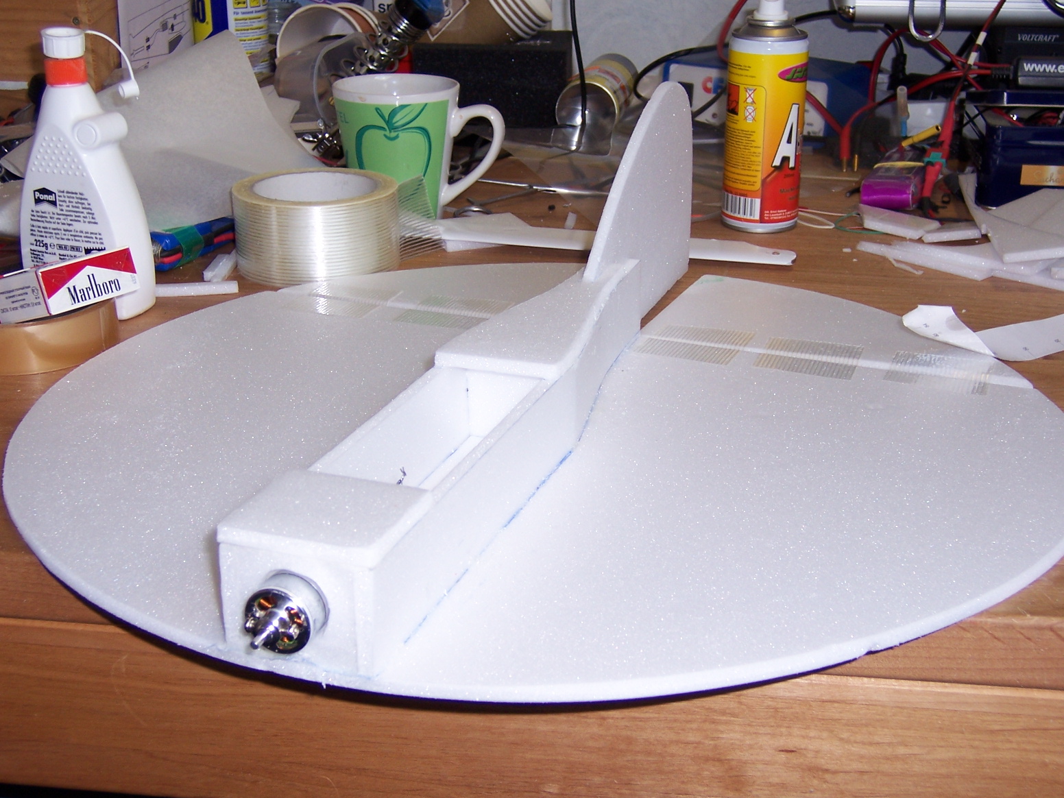

habe mir heute mal ne platte depron geschnappt und mir ein fliegende scheibe gebaut!
für kritik oder anregungen bin ich dankbar!

ja so in der art.
habe noch kein plan wie ich die ruderanlenkung so leicht als möglich machen kann und vor allem selber bauen, ich will für die kist nix kaufen müssen!

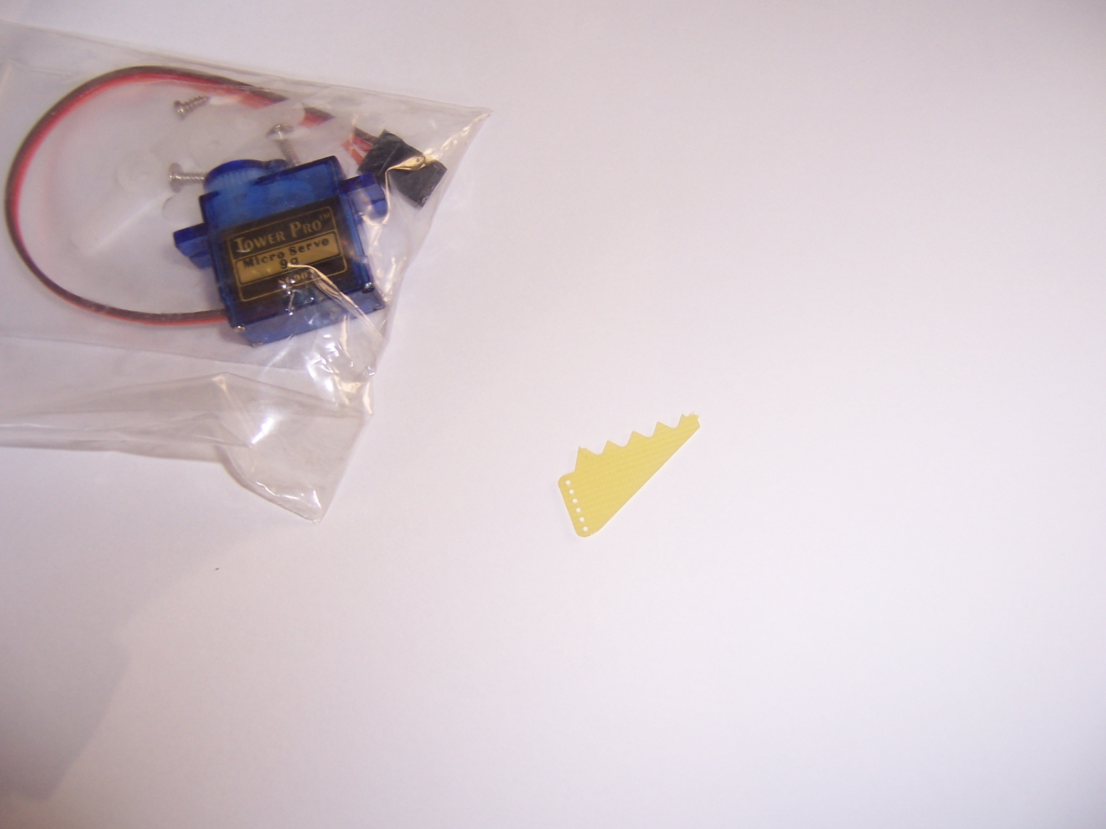

würde sowas auch gehen? habe ich noch in meiner krabbelkiste gefunden!
wenn ja wie klebe ich die teile rein??

mit den Zacken ins Depron. Am Besten mit nem Cutter einen kleinen Schlitz ins Depron machen und mit Uhu-Por reinkleben. Den Keil mit den Löchern nach vorne, die Spitze nach hinten. Die Löcher sollten so weit wie möglich vorne am Drehpunkt des Ruders sitzen.
