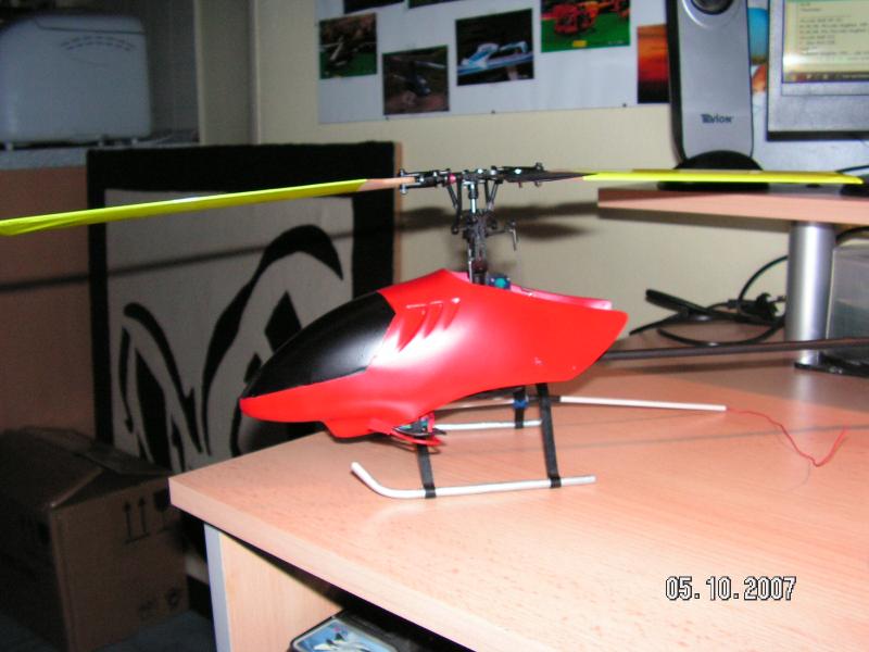

Hi Leute
und wenns zu dunkel ist zum fliechen...
dann bastelt man halt ein wenig
und hier mein neuer kleiner Ferrari

Bayernheli01 hat geschrieben:Hi Wolfgang
sieht ja fesch aus der kleine.. wasn das für ne Haube![]()
und wo kriegt man die her
die haube ist von "Arnhold" (arnhold.de od. arnhold.biz),
hat ganz viele Tuninghauben / Trainerhauben für Picc und kleiner.
Meine ist die "X-Cell"
Kann aber etwas dauern - macht das nebenbei - schreibe vorher mal eine mail
Grüsse wolfgang

danke dir Wolfgang
is aber eh zu spät
Siehe Bild über deinem Post.
is aber eh zu spät
