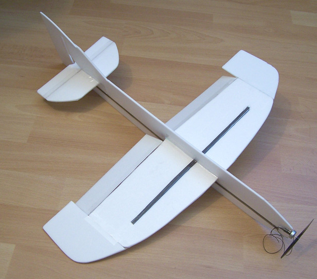

Hi ihr.
Ansporn an dieser Stelle hat Jürgen mit seinen 2 kleinen Fliegern geleistet.
Von ihm ist auch mein verwendeter Motor, vielen Dank nochmal an dieser stelle!
Habe komplett aus 3mm gearbeitet, und Rumpf sowie Fläche beidseitig mit je einer Lage Rooving versteift, hällt wunderbar.
Rohbau ohne Komponenten liegt derzeit bei 15g
Motor wie gesagt Jürgen sein micro motor!
Akku wird ein 240er 2S mit 20g
Servos und Regler werde ich auch die von Jürgen nehmen.
RX ist ein 4 Kanal ACT mit 5g
Am ende werde ich Flugfertig bei ca. 65g liegen. Mal sehen was der Motor da so reissen wird. Ich bin gespannt!
Designvorschläge? :)
grüße
andy

Hi Andy,
feiner Flieger :D
nograce hat geschrieben:
Tip von mir:
Der Fullriver LiPo mit 130mAh als 2s !
Der geht klasse, bricht nicht ein und wiegt nur 8 Gramm :)
Ich hatte auch den 145er koKam versucht, aber der geht in die Knie unter Last :(
Schubmessungen mit dem Motor hatte ich ebenfalls durchgeführt.
Mit dem Fullriver und dem Jamara-Prop kommt ein "Anfangsschub" von 56 Gramm, der nach ein paar sec. auf 52 Gramm runtergeht.
Die hält er dann aber bis Reglerabschaltung :)
Also: Munter Gewicht sparen, wo´s eben geht :wink:
Mit freundlichen Grüssen
Jürgen
