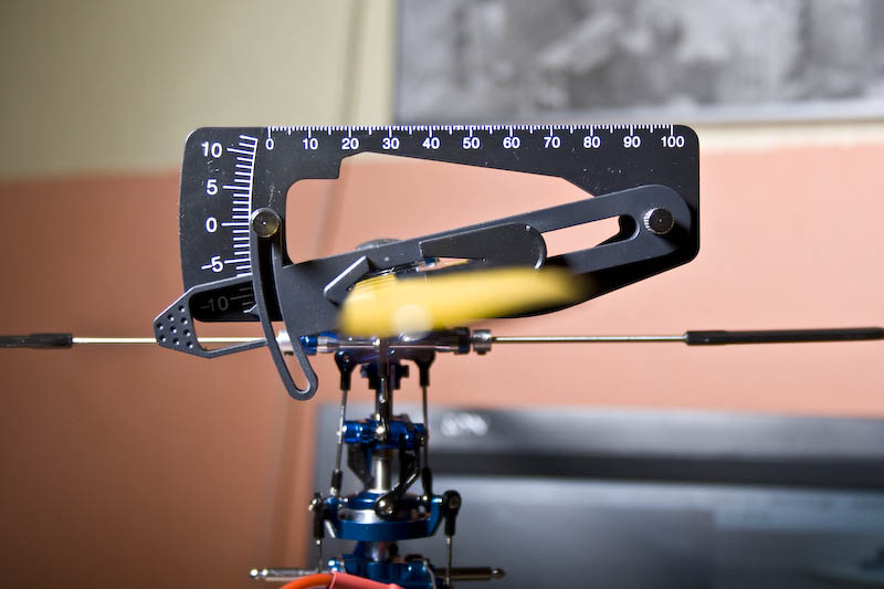

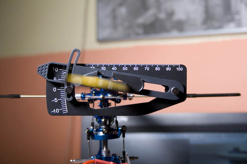

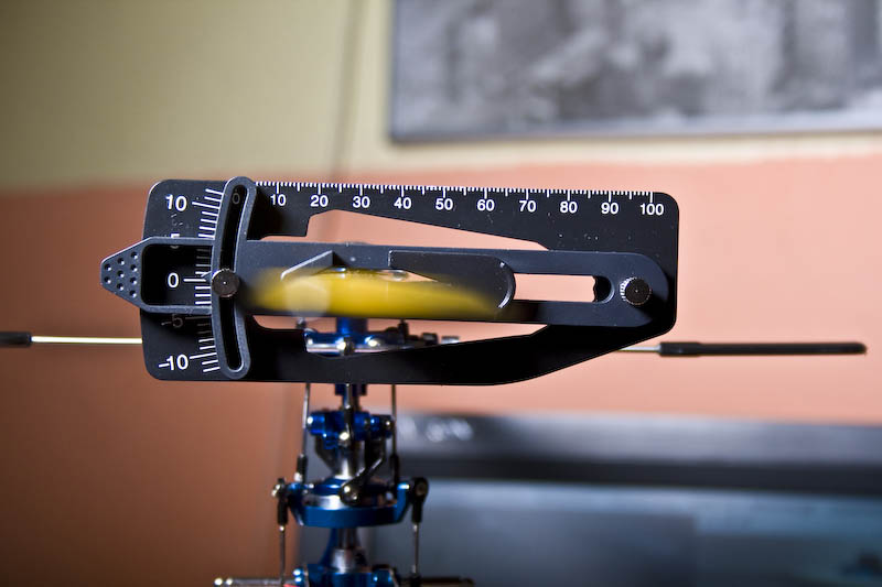

so, noch ein kleines Problem was ich hab :?
Wie auf den Bildern zu sehn, so sehen meine Pitchwerte aus.
Ist das nicht etwas wenig Positiv Pitch?
Kann ich einfach die oberen kurzen Gestänge einfach verlängern um
auf mehr pitch zu kommen oder ist das eher nicht ratsam?
Im übrigen komm ich gar nicht auf die längen wie auf diesem Bild
zu sehn ist! (Gestänge am Servo)
Messe ich eigentlich so richtig wie auf den Bildern zu sehen ist?
Gruss…

Nö, du misst schon richtig.
ich habe das früher (habe ja keinen mehr rex mehr) so gemacht:
Ts auf 10,5-11mm (Oberkannte Chassi-Unterkante TS), danach die Stangen zu den Servohebeln eingestellt. Dann von unten nach oben vorgegangen:
PK-Arme waagerecht
Mischer-Arme an der Paddelwippe waagerecht
Pitch null
Es existieren übrigens unterschiedliche Längen im WWW, gibt da wohl mehrere Varianten, die zum Ziel führen - aber dein Bild kannte ich auch.
Grüsse wolfgang

Machs so wie von den anderen geschrieben. Weiche aber von der Anleitung beim Rex ab, die bei waagerechten Pitchkompensatorarmen 4° Pitch haben wollen. Wenn der Pitchknüppel in der Mitte ist soll auch 0° Pitch am Kopf anliegen. Dann in beide Richtungen erstmal +/- 11° einstellen. Sollte der Pitchweg nicht ausreichen, dann ist es sinnvoller auf das 3. Loch von innen zu gehen und dann im TS-Mischer den Mixanteil für Pitch etwas zurückzunehmen als umgekehrt. Dann hast Du nämlich nicht so leicht zyklische Anteile bei Pitch-Min bzw. Pitch-Max. Dann kannst Du die Pitchkurve so einstellen, wie Du es gerne haben willst. Ich stelle für Anfänger immer -6° und +11° ein. Dann kannst Du auch bei Wind ohne Probleme ne Böe aussteuern, als wenn Du weniger oder gar kein neg. Pitch hättest.
Ich stelle übrigens die Pitchwerte nicht mit einer Pitchlehre ein, sondern klappe die Blätter nur voreinander und messe dann den Abstand. Das ist viel exakter als die kleine Pitchlehre und kostet nix. Eine gute Erklärung ist hier nachzulesen.
