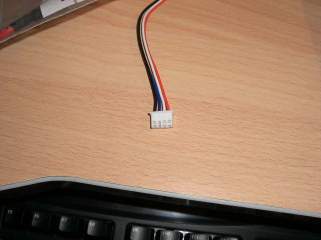

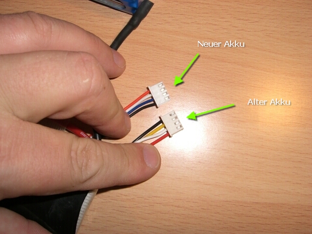

Hallo zusammen, ich habe mir einen DUCI-Lipo gekauft und stelle nun fest das die Belegung bei diesem Akku von der meiner alten Akkus abweicht.
Der Stecker paßt aber der Balancer schaltet nicht durch.
Kann man die Kabel einfach umtauschen?
Anbei ein Foto.

Hallo Thomas,
Du solltest Dich nicht auf die Farbbelegung der Stecker verlaassen. Sicherer und sinnvoller ist es die einzelnen Zellen aus zu messen . Denn nur dann ist gewährleistet das die Steckerbelegung und Konfiguration passt.
Knut Stritzl
Knut Stritzl
Hm schwarz bleibt schwarz und rot bleibt rot.
Will damit sagen schwarz wird wohl bei beiden - und rot bei beiden + sein.
Aber wie Kurt schon geschrieben hat: [highlight=red]unbedingt messen!![/highlight]
Wenns dann so sein sollte dass der tatsächlich verdreht ist kannst du die Buchsen auch aus dem Gehäuse rausmachen und in der richtigen Reihenfolge wieder "zusammenbauen".
Löten brauchst du nicht. Ist zwar ein bischen Pfriemelei aber geht.
Du brauchst dazu etwas Isolierband und einen spitzen Gegenstand.
So in der Art von ner Nadel einer Pinwand. Stecknadel bsp geht nicht.
Auf deinem Foto die "blanken" Stellen in den Steckern: Da sitzen die Rastnasen die du mit der Pinwandnadel zurückdrücken und so den Buchseneinsatz entriegeln kannst. Dann lässt sich der Einsatz ganz einfach am Kabel aus dem Gehäuse ziehen. Da man bei der Aktion die Nase verbiegt muss man mit der Nadel die Nase von der anderen Seite wieder etwas aufrichten. Dann ein Stück Isolierband um den blanken Pin dass er beim Ausbau der anderen Einsätze keinen Kurzen fabriziert.
Beim Zusammenstecken darauf achten dass die Nasen alle einrasten. Evtl. muss man ne Nase nochmals etwas aufstellen.
Viel Erfolg
Tom

Das hatte ich auhc war genau um 180° verdreht das ganze.. hab dan immer einen Pin raus mit klebeband umwickelt (damnits keinen kurzschluss gibt bis ich alle raus hatte (aber vorher messen, damit die reihenflge stimmt) ,
...dann neu rein gesteckt fertig.. höchste vorsicht , gerade beim reinstecken kanns eng werden abzwicken und löten halte cih für nciht unbedingt sinnvoll wennma ruhige hand und nerven hat gehts auch mit "umstecken" ...

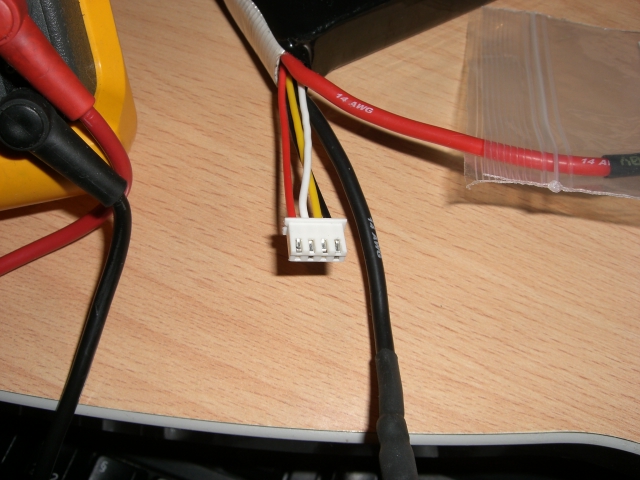

Mhmm, ich hab nachgemessen aber irgendwie weiß ich nicht was ich jetzt tun soll. Wenn ich die schwarze Prüfklemme auf den schwarzen Kontakt halte und die einzelnen Kontakte mit der roten Klemme abgehe, summiert sich die Spannung. Das ist bei beiden Akkus so. Der Unterschied ist eben das Rot und schwarz beim Duci-Akku vertauscht sind. Kann ich die beiden einfach tauschen, oder müssen mehr getauscht werden.
Das erste Bild ist der wo alles ok ist, das untere ist der "Vertauschte"
Ich blick das nicht....

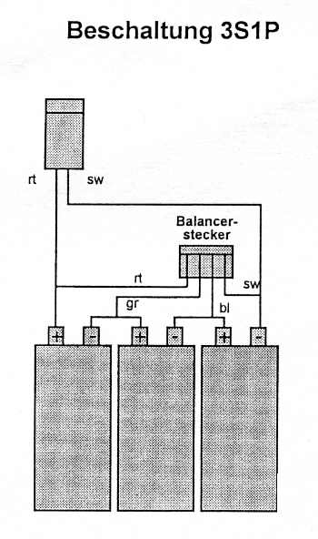

oh mann.... Was ne Reihenschaltung ist weißt du ? Dann hilft dir das Schaltbild und ein Messgerät weiter. Nicht verzweifeln, überlegen - ist alles garnet so schwer.
Edit : Die farben spielen keine Rolle, ignorier die - die Polung und die Zellenfolge ist entscheidend, sonst nix.

- 3s1p_Belegung.jpeg (26.82 KiB) 449 mal betrachtet
1. Sorry das es Dich anscheinend nervt wenn jemand nicht das Verständnis für Elektronik aufbringt wie Du.Crizz hat geschrieben:oh mann....
2. Danke, das Schaltbild hat es für mich einfacher gemacht und d er Akku lädt jetzt.
