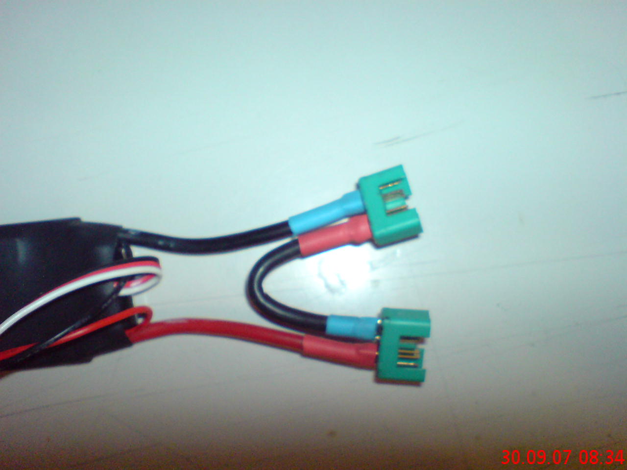

Ich hab das so gelöst:
(jetzt bin ich mal gespannt, ob man das Bild sieht...)
#27
Die Lösung von DMKOE ist einfach, zweckmäßig und genial. Keine überflüssige Kabellage. Sauber gelöst !

Deine Kabellösung sieht echt klasse aus. Toll gemacht!
@ Werner49: Na ich weiß nicht. Ich halte es eigentlich für sinnvoller, an den Akkus (sofern man Goldkontaktverbindungen benutzt) jeweils zwei Buchsen anzuschließen (die dann bis über die Enden mit Schrumpfschlauch isoliert werden), damit hier kein (männlicher Stecker-)Kontakt offen bleibt. Beim Regler ist´s dann egal, da der ja erst durch das Anstecken der Akkus Strom zieht. Aber bekanntlich führen ja viele Wege nach Rom. Ich denke, Hauptsache man kriegt eine sichere Verbindung zustande.

Die MPX-Stecker sind doch bloß bis 30A geeignet, oder? Ist das nicht ein bisschen knapp beim Hurricane-Motor?

Die MPX dürften schön warm werden. :wink:
