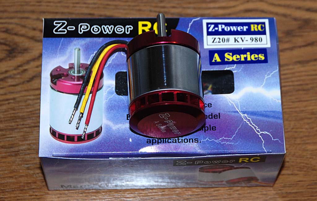

Habe heute auch den Z20-980 bekommen und wollte
dich Fragen, ob du noch mit dem 16er oder 15er
Ritzel fliegst? Welches scheint dir passender?
Sieht edel aus der Z20 und war in 10 Tage aus Hongkong da.

So, heute ist der erste Start mit dem Z20 im Hurricane gelaufen.
Zwar nur einen Satz 3300er, da 2 Grad doch etwas wenig sind,
aber der Flug hat ordentlich Adrenalin ausgeschüttet
Alter Scholly; das Ding macht echt Dampf.
Habe das 14er Ritzel
drauf und etwa 85% im Gov. Leider habe ich den Drehzalmesser
vergessen aber die Blätter knattern heftig. Steilkurven pfeifen
einfach so und der Motor bricht kaum ein. Tempo ist gewaltig.
Ich bin ja eher Anfänger aber der Motor reicht mir sicher sehr lang
noch und das beste: wo vorher nach 9min ~2700mA in die Akkus
gingen, fliege ich jetzt mit weitaus mehr Dampf 8min (Aussentemp
war heute wirklich nieder).
So, ich hoffe vor´m grossen Schnee nochmals fliegen zu können.
