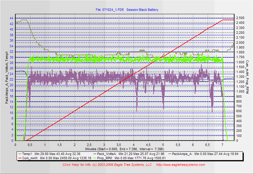

Nach dem Anschluss meines Drehzahlsensors (Brushless Motor RPM Sensor) habe ich festgestellt dass die Drehzahl bei mir sehr stark schwankt (~100 1/min bei mittleren Kopfdrehzahl von ~1660 1/min).
Durch den Post von sachag habe ich gesehen dass das nicht so sein muss.
Ist mein Regler so schlecht, ist Aligns Regler nicht allzu gut beim regelen?
Welcher Regler hält die vorgegebene Drehzahl wirklich konstant?
Thomas
PS Samplingrate 4Hz

- Diagramm aus Micropower eLogger
RPM: grün - FDR.gif (136.85 KiB) 557 mal betrachtet
Also ich habe den Jazz verbaut. Denke kann ja nur am Regler liegen. Entweder falsch eingestellt oder eben doch nicht so gut.
Wie biste hier geflogen. Denke Schweben und ggf. etwas rundflug.
Was misst du mit dem Temp1 Sensor ??
Gerry: Er hat deutlich unter 25A im Schnitt, ok auch "nur" 1600 U/min.
Sacha
Sacha

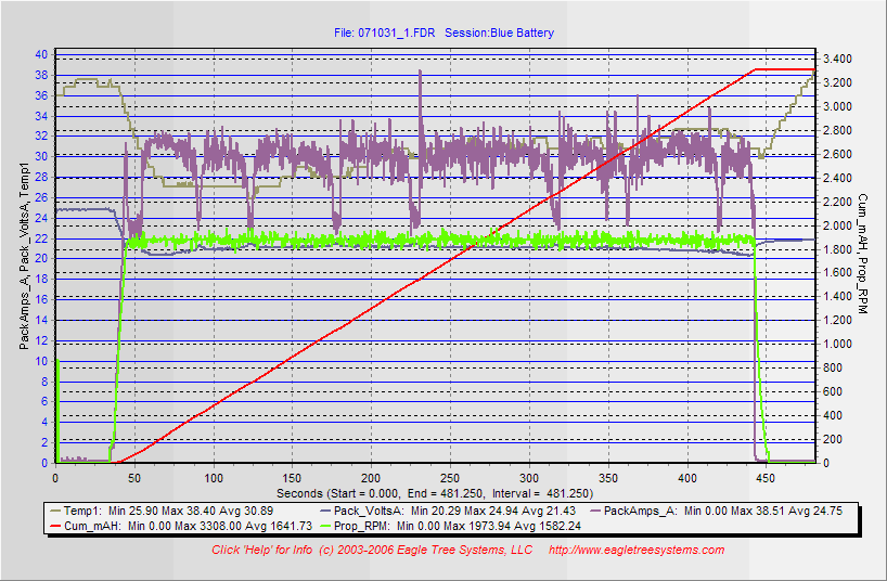

Also ich habe heute nachmittag mal ein Flug ein Schwebe-Sortie mit 67% Reglereinstellung (Graupner/JR) gemacht. Ergebnis hängt unten an.KO hat geschrieben:thomaswimmer hat geschrieben: Ich hab festgestellt, dass der Regler unterhalb von 80% nicht wirklich im Gov-Modus taugt, drum fliege ich auch nur Gaskurve.
35% (Graupner/JR) 67,5% bei Futaba entspricht.
Thomas
Hi Thomas,
Stell den Regler mal auf 60% bei Graupner, was ca 80% für den Regler entspricht, damit geht der Regler 1A. (steht auch in der Anleitung)
Es ist fur KEINEN Regler gut, mit extrem niedriger Einstellung zu fliegen, da wird die Elektronik sehr heiß. Besser ist für niedrige Drehzahl eine andere Übersetzung. Ist der Nachteil von Elektro!
Grüße Klaus
Fazit: Dreht mit ~1900 1/min, braucht mehr Strom, Akku schneller leer und die Drehzahl schwankt immer noch in einem Bereich von 100 1/min.
Löst also nicht wirklich das Problem. Ist da ein Jazz wirklich die einzigste Lösung?
Thomas
Zweiter Flug im Sortie
RPM: grün - 071031_1.gif (120.08 KiB) 535 mal betrachtet
Hi Thomas,
Einmal Jazz immer Jazz. Nein Spruch bei Seite. Das hilft Dir nicht. Logged denn keiner von den andern die Daten, damit deine Frage beantwortet werden kann ??
Sacha
Sacha

Hi Thomas,
ich habe tatsächlich noch nie im Flug die Drehzahl überwacht.
Vom Gefühl her läuft er ausgesprochen gleichmäßig. Merkst du die Drehzahländerung beim Fliegen, dann ist bestimmt dein Regler defekt. Wenn es nur meßbar ist, kanns normal sein, oder Meßtoleranz im Datenlogger.
Außerdem schwebe ich nicht so viel, und beim Rumturnen ist die Drehzahl durch die wechselnde Belastung nie ganz konstant.
Grüße klaus
Grüße klaus
