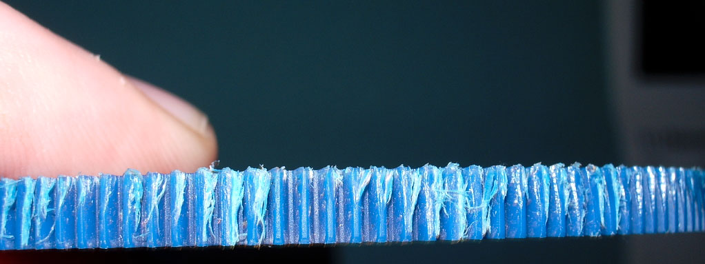

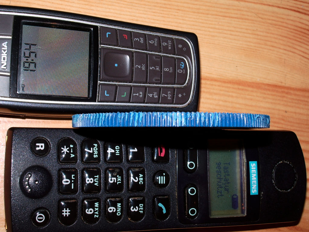

In einem Anfall von Selbstüberschätzung, wollte ich das ganze jetzt ohne Zuschauer bei völliger Windstille mal schneller und höher probieren. Er war so schnell unten, dass ich nicht mehr an den Autorotationsschalter kam. Zum Glück sind die Holzbretter ziemlich schnell beim "Chicken Dance" gebrochen
Ich bin froh, dass ich mich für den Rex SE entschieden habe, einen Plastikrotorkopf hätte es wahrscheinlich zerrissen.
Fazit: Blattlagerwelle, Blätter, Getriebe, Hauptrotorwelle, Nickservo rausgebrochen.

Ich glaube ich bin mit ziemlich viel Roll in die Links-Kurve, habe dann das Heck nachgezogen und hatte noch den "Roll" in die "falsche Richtung". Die Nase stand quasi schon wieder zu mir, aber die Neigung war vom Heli gesehen nach hinten-rechts. Ich hab dann die Nase runtergedrückt, und bis seitlich nach hinten rechts in den Boden geschossen.3d hat geschrieben:![]()
was hast du denn gemacht?
warum ist er runter gekommen?

Ne ist OK. Ich bin sogar ein wenig erleichtert nach dem ersten richtigen Crash. Sah schlimm aus, aber war nicht teuer und das Wechseln der Teile ist auch nicht so wild. Zum Glück habe ich einen kleinen Heli, wo 3 Getriebe nur 9€ kosten.
Es war eindeutig ein Pilotenfehler und ich bin selber Schuld, weil ich die schnellen Achten nicht erst am Simulator geflogen bin.
P.S. Stellermodus hätte mir nichts gebracht, weil ich Pitch 0 in Knüppelmitte habe. Wenn ich dann runtergezogen hätte, wäre die Drehzahl bei -10 Pitch auch sehr hoch gewesen...
