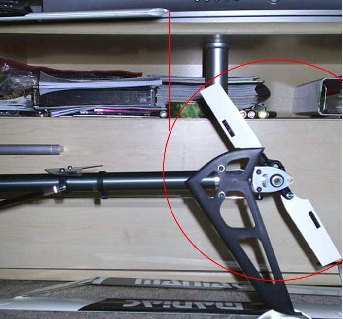

den heckrotor können sie bei mir nicht berühren.
Biste dir da ganz sicher?
Bring mal die Haupt und Heckrotorblätter so in Stellung das sie sich am nächsten sind, und dann biege die Blätter mal so weit zusammen das sie sich berühren.
JAAAA, die können sich im Flug so weit durchbiegen !
Die Sache ist dynamisch, und nicht statisch zu betrachten!

auch wenn sie sich durchbiegen würden, wäre da noch platz.

ich sagte schon,
das kann bei dem rex nicht passieren.
:oops:
biegen die sich wirklich so stark durch?

Lasst doch 3d in seinem Glauben, nachm Boomstrike weiß ers dann besser. es haben jetzt 5 Leute gesagt, das es knapp wird.
Vllt hat er den T-rex 600 in der xxl-version
:D
Mfg Daniel

also vor kurzem war da noch richtig viel platz, keine ahung was auf einmal passiert ist. :oops:
könnte doch knapp werden...
