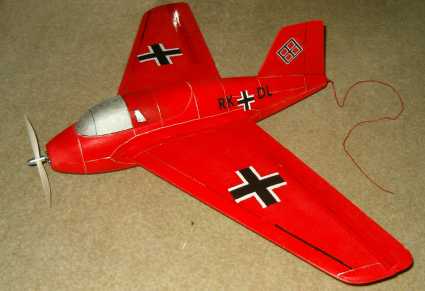

weil (meiner meinung nach) ein Nuri für Speedflug eher suboptimal ist - die Flächen sind meist viel zu weich um höhere Geschwindigkeiten noch vernünftig mitzmachen (Ruder kleiner geht ja noch einfach). Ausserdem ist das Nuritypische 8weil eigenstabilere) S-schlag-Profil nicht unbedingt schnell.
Ein Nuri ist m.e. eher was zum rumturnen - und da brauchst eher schub als speed - daher der grooose prop.
Was eine ausnahme wäre - die ME163 von ACT - die hat recht harte Styro-flächen (aber auch nur grob 70cm) mit "schnellem" symmetrischen Profil Aber - wenn Du die mal einsteckst, brauchst zum heimtragen einen Staubsauger :(
