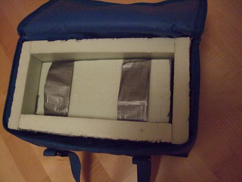

Ich musste es mit den kalten Lipos auch feststellen wie ich Nachts geflogen bin, wie man liest gibt es da die verschiedenste Lösungen mit Wärmepad's und Heizungen.
Ich habe mir was anderes überlegt, man möge mir verzeihen wenn es diese Art der Dinkelmaus Verwendung schon gegeben hat.
Ich poste es als Idee trotzdem nochmal gesehen habe ich es noch nicht.
Aber ich habe mir heute eine Kühltasche geschnappt, Sie nochmals mit Syrodur ausgekleidet und dann hat meine Schwiegermutter mir ein passendes Dinkelkissen genäht.
2 Minuten bei 600 Watt in die Mikrowelle, dann kommt es mit ca. 55-60 Grad heraus (habe ich gemessen), ab in die Box und einige Minuten später Lipos rein und zum fliegen. Hält wirklich 2-3 Stunden noch bis über 25 Grad. Passen min 10 Packs hinein, sieht nur auf dem Foto so klein aus.
Nur so eine Idee, alles andere war mir zu viel Aufwand, mit Akkuladen oder Wärmepads nachher in den Backofen u.s.w.

Einfach und wirkungsvoll - und hat den Vorteil das man keine Pads erst kochen muß. Ich find´s garnet schlecht, erfüllt doch seinen Zweck
tolle idee - angeblich soll ja der Dinkel bei diversen wehwehchen auch helfen. meine Oma hat immer von der gesunden "Dinkelstrahlung" gesprochen...Fred-von-Jupiter hat geschrieben:dann hat meine Schwiegermutter mir ein passendes Dinkelkissen genäht.
Merkst du die "kraft des Dinkels" beim Fliegen? Haben deine Lipos mehr Druck? Oder missi mehr Kapazität? Ich denke sie werden zumindest länger halten....
