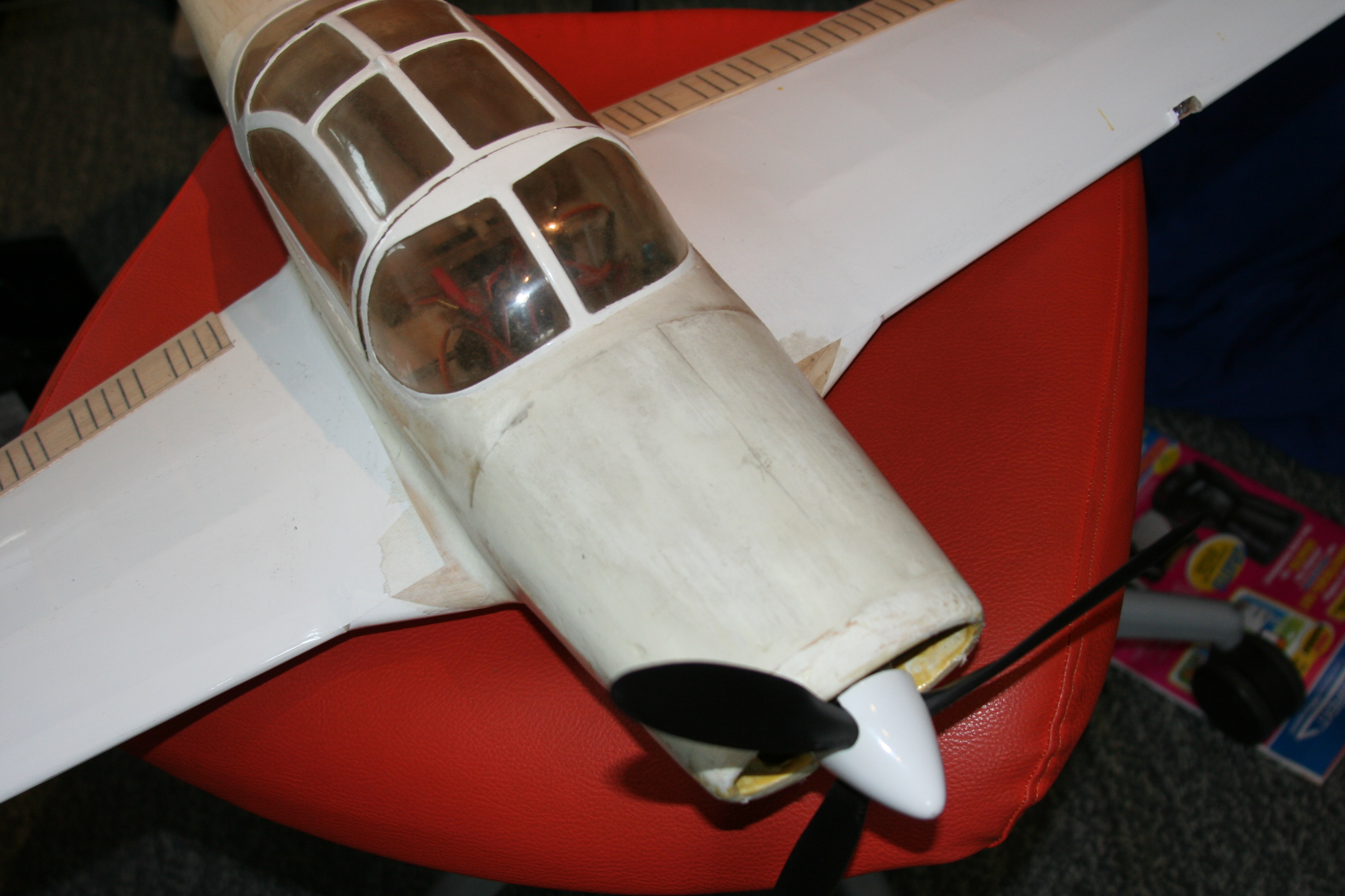

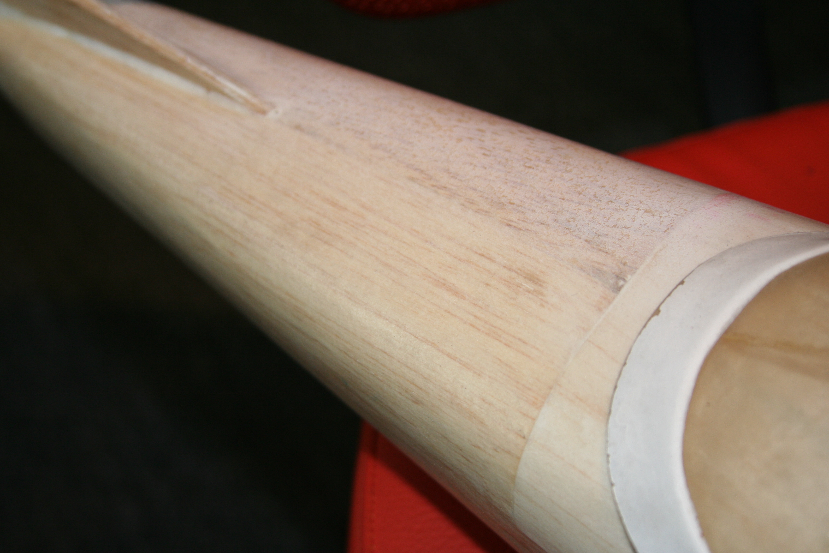

Japanpapier schon, aber nicht mit Parkettlack :lol:
Das geht damit nämlich prima, ist zwar auf Balsa aber leichter als mit Spachtel:
