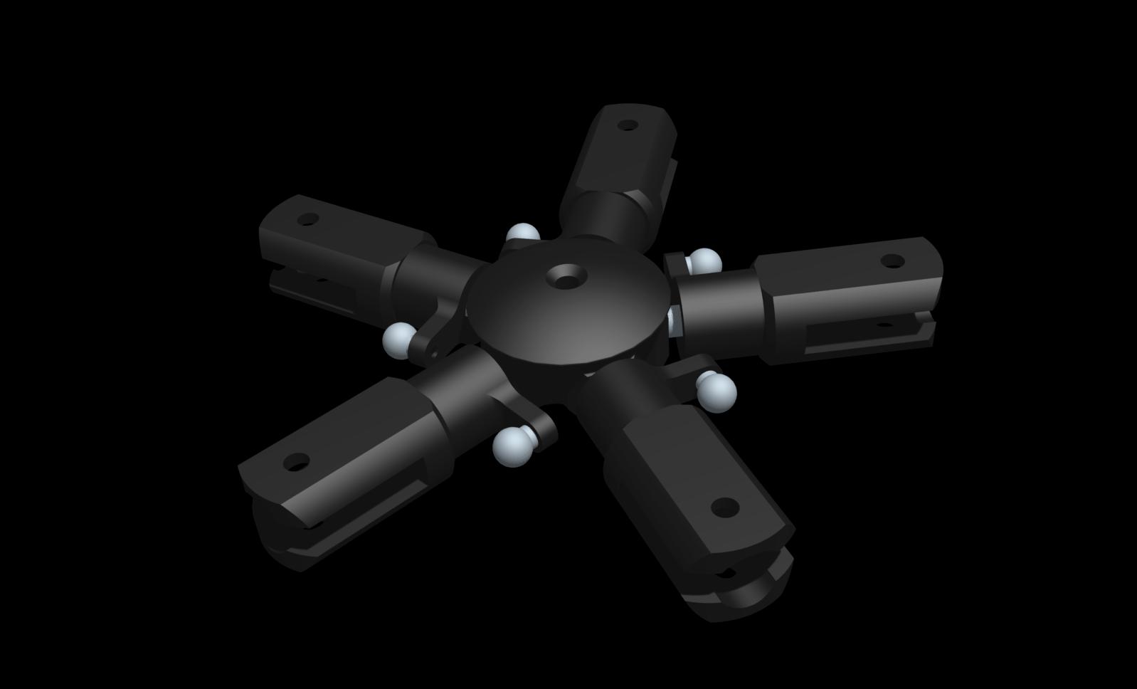

Hallo zusammen,
ich überleg mir, für meinen Rex einen 5-Blatt-Kopf selbst zu bauen. Die Möglichkeiten dazu hab ich.
Was ich mir nicht sicher bin, ist wie das mit der Dämpfung auszusehen hat. Sollte das ähnlich sein wie beim normalen 2-Blatt Kopf oder sind die Blatthalter starr in Verbindung mit nachgiebigen Holzies? Ich wäre um ein Infos von den Profis froh, damit das Projektchen nicht von vornherein zum Scheitern verurteilt ist.
Danke
Oli

Die hat meiner, und er lässt sich trotzdem nicht gut fliegen:Ist in der Grösse aber auch Konstruktiv mal eine echte Herrausvorderung - zumal es geine weichen Blätter gibt.
Mehr Pics hier: http://www.heli-chris.de/gallery/thumbn ... p?album=11
Chris

Moin,
Oli, die Anlenkungspunkte an den Blatthaltern muessen so lang wie moeglich sein, damit du eine praeziesere, kraftvolle, aber vor allem feinfueligere Anlenkung erzielen kannst. Wenn du dir meine Konstruktion genau ansiehst, dann bemerkt man das ich Doppelkugelkoepfe verwendet habe um variieren zu koennen. Die inneren Anlenkungspunkte brauchte ich gar nicht auszuprobieren, da das Verhalten mit den aeusseren schon sehr agil war.
Also mein Tip bis dahin: Maximiere den Anlenkhebel so weit es irgendwie geht!
Chris
Chris

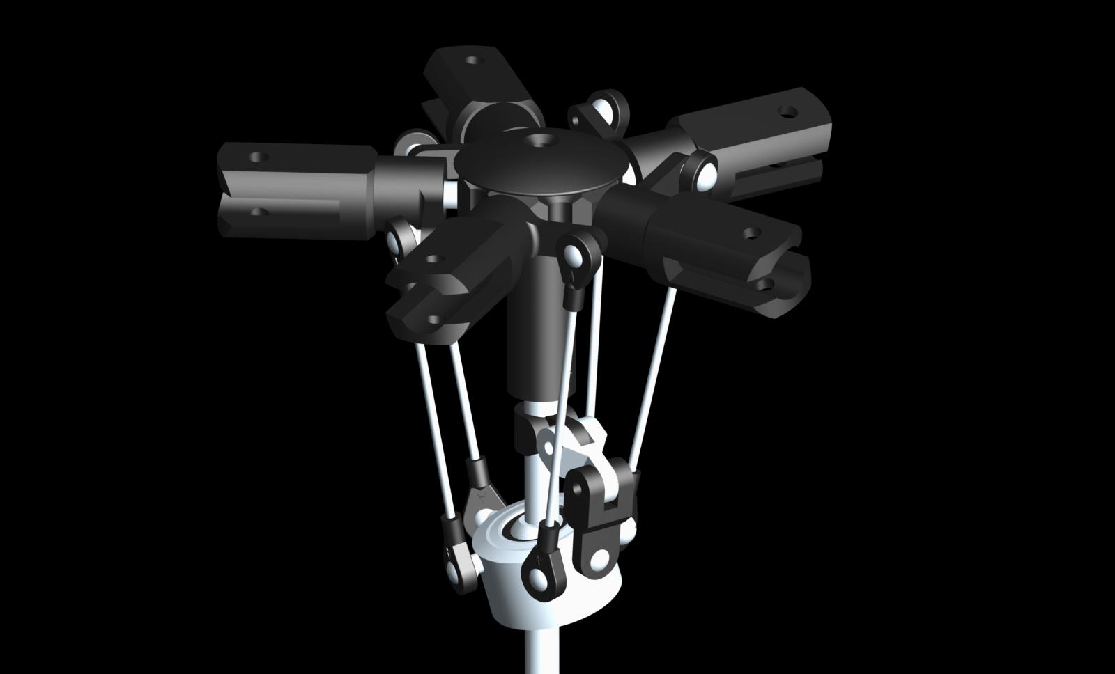

Danke für den Input. Das werde ich gleich einarbeiten. Ich kämpf momentan grad etwas mit der Kinematik in Pro/E
Das Zeug soll sich schließlich schon am Bildschirm bewegen..

Chris, mir scheinen Deine Blätter extrem breit. Ich mal irgendwo gelesen, dass die Blätter schmaler als für einen 2-Blattkopf und natürlich auch deutlich flexibler sein sollen.
Hier sind ein paar Prototypen von Align, die die wohl bald mal anbieten wollen:
http://www.rcgroups.com/forums/attachme ... id=1464799

Nice!
Dann lass es und warte ab!
Mein Eigenbau hat ab der Taumelscheibe nach oben 400,- Euro gekostet. Ich denke jede kaufbare Loesung wird guenstiger...
Chris
Chris
Du hast wahrscheinlich eh recht.
Als Beschäftigungstherapie in den dunklen und kalten Wintermonaten kommts grad recht. Wahrscheinlich gibts die Align-Teile bevor ich fertig bin
