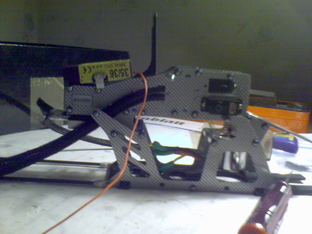

Hallo
Ich schustere mir gerade eine wilde Mischung aus allen möglichen Rexen zusammen um endlich wieder fliegen zu können.
Um beim Crash meine Komponenten zu schützen will ich dne Jazz hinten ins Chassis stecken und den Akku oben auf die Rutsche klemmen (mit Klettband) damit er bei nem Crash schön wegfliegen kann...
Aber jetzt wohin mit dem Empfänger?
In der Position wie auf dem Bild würde ich ihn auf ein Stück Depron das ich mit Uhu Por aufs Chassis klebe Installieren wie schauts da aus wegen Paddeleinschlag?
mfg Benny
mfg Benny

#2 Re: Spricht etwas gegen diese Empfängerposition?
Hi!
Bei nem Einschlag hauen die die Paddel ggf. in den Empfänger.
Ich hab den Empfänger im Chassis unten im hinteren Teil (auf deinem Bild also die linke Seite). Regler im vorderen unteren Bereich am Seitenteil und Gyro an der Heckhalterung unten. Funktioniert ganz gut und die Komponenten sind recht gut geschützt.
Gruß,
Andreas

setzt den doch unten, hinten ins Chassis?!! und den Jazz seitlich von aussen ans Chassis
diese dünnen Klettbänder von Align
ahh ihr habt Recht vielen Dank ich glaube aber ich werde den Empfänger aussen hinmachen und den Jazz ins Chassis dann ist der Empfänger noch n Stück weiter vom Motor weg

Der Gyro hängt da schon da ist kein Platz mehr..
Ich mach es jetzt so Jazz hinten ins Chassis und den Empfänger seitlich dran
