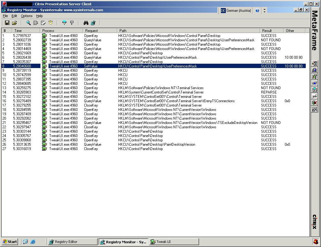

So Leute!
Am meisten hat mit der Tipp von Wolfgang (besser so?) geholfen.
@Crizz danke für deinen Tipp, aber das progi funkt net am TS
Wenn ich die Box "Enable Menu animation" Einschalte - apply - danach wieder AUSschalte funkt es.... Bis zum nächsten logon...
Das komische ist nur, das TweakUi nichts in der registrierung ändert....
oder etwas was mein geliebter regmon nicht findet....
ich hab mal n screen reingestellt... das wird geändert wenn ich in TweakUi auf Apply klicke... eigendlich nur die UserPreferencesMask
cu
ein etwas fustrierter Andi
cu
- Ausgabe von TweakUi nach Apply
- Citrix.JPG (173.77 KiB) 127 mal betrachtet

Yap!ER Corvulus hat geschrieben:Na, dann setzte die doch über die Policies wieder beim Login?![]()
die suche ich grad...
wie man da allerdings was bestimtes findet weiß nicht mal gates persönlich denke ich....
Es ist auf alle Fälle die UserPreferencesMask die das steuert...
Danke noch mal für Eure Hilfe!
