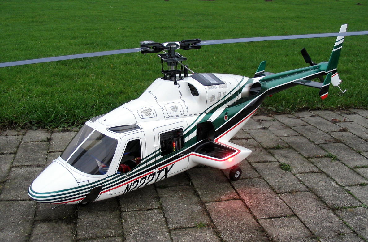

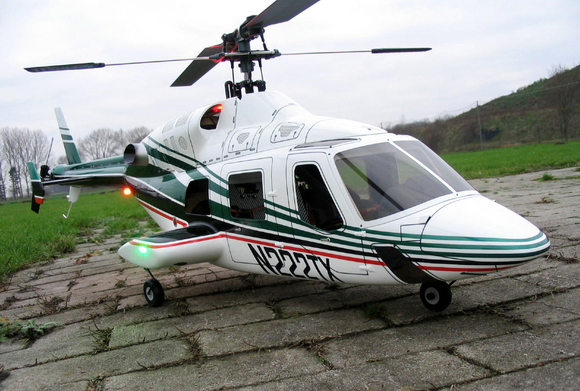

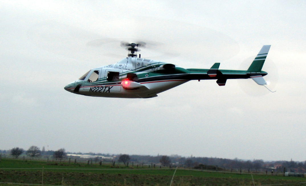

Habe vor ca. 2 Wochen meine Bell 222 mit TREX 600 E Machanik fertiggestellt. Anbei einige Bilder und technische Daten.
Mirco
Technische Daten
Rumpflänge: 1.320 mm
Hauptrotordurchmesser: 1.350 mm
Abfluggewicht: 4,760 kg
Flugzeit: ca. 8-9 Min.
Rumpfbausatz: Bell 222, Funkey
Mechanik: TREX 600 E, Align
Motor: 600 XL, Align
Regler: Jazz 80-6-18, Kontronik
BEC: External 3,0 A , Align
Taumelscheibenservos: 3 x S3152, Futaba
Fahrwerksservos: 3 x HS 225 BB, Futaba
Kreisel/Servo: Logitec LTG 6100T/6100G
Empfänger: SMC 20 DS, Graupner
Empfängerakku: 2S1P 1900 mAh, Align
Antriebsakku: 6S1P 5000 mAh Litestorm
Hauptrotorblätter: 600mm, M-Blades
Beleuchtungselektronik: BEACON EVO 3,ScaleSpecials
Leuchtmittel: Luxeon-Emitter, ScaleSpacials
Akku f. BEACON EVO 3: 4 Zellen NIMH 2500mAh

- IMG_0006_7_1.JPG (67.56 KiB) 1664 mal betrachtet
- IMG_0001_1_2.JPG (204.28 KiB) 1704 mal betrachtet
- IMG_0006_2_1.JPG (171.32 KiB) 1668 mal betrachtet

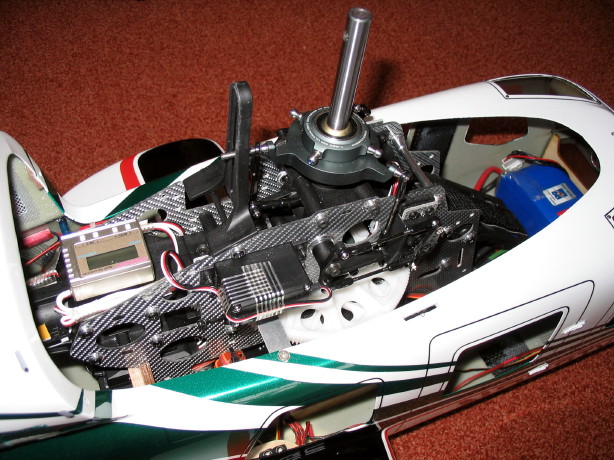

Moin Mirco,
fein, fein, meine Bell 222 wartet immer noch auf die Rex Mechanik
Wie hast Du denn das Einziehfahrwerk angesteuert?
Wie fummelig ist eigentlich der Akkuwechsel mit dem oberen einteiligem Gehäuseoberteil?
Ich überlege noch, das Oberteil in 2 Hälften zu teilen, um das vordere Stück beim Akkuwechsel komplett zu entfernen.

Das Einziehfahrwerk habe ich wie in der Anleitung beschrieben angesteuert. Ist etwas nervig die richtigen Ausschläge einzustellen aber machbar. Der Akkuwechsel ist vorerst nicht geplant, aber durchaus ohne Probleme möglich. Du brauchst also den Rumpf nicht teilen.

- IMG_0007_2_1.JPG (124.58 KiB) 1671 mal betrachtet
- IMG_0010_3_1.JPG (94.33 KiB) 1631 mal betrachtet
