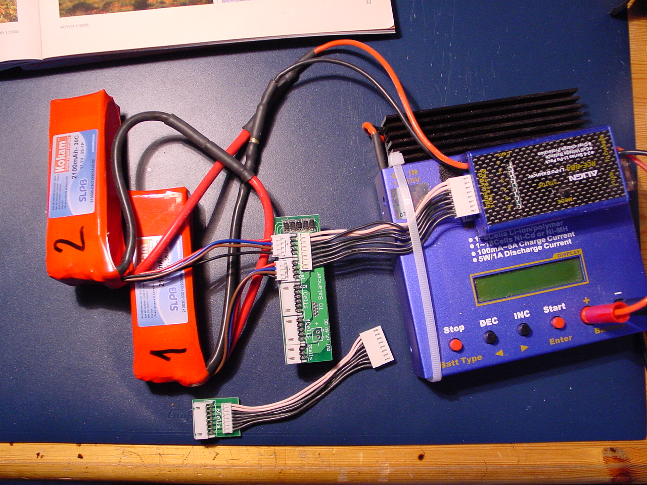

wer keine Lust hat, das Ganze selbst zu bauen, der kann ja auch auf DIESEN Artikel zurückgreifen.
Ok, ist nicht ganz billig, deckt aber auch 2 - 6 Zellen, und 2 x 3 Zellen ab. Im Bild seht ihr, wie
es angeschlossen wird. Dort, wo der Lipo 1 steckt, ist der normale Anschluß für 3S-Lipos.
Die Buchse wo der Lipo 2 steckt wird erst aktiv, wenn man 2 x 3S laden will. Dazu muß dann
zuerst der Lipo 2 eingesteckt werden, und dann der Lipo 1. Ab diesem Zeitpunkt werden beide
Lipos als ein 6S-Lipo gebalanced und bei Bedarf geladen. Bei Bedarf ? Ja, denn der Balancer kann
auch Standalone betrieben werden. Das einzelne Kabel unten im Bild ist das 6S1P-Adapterkabel.
Für mich war das die beste Lösung, den Bereich von den 34cm-Helis, bis über die 1 Meter-Klasse abzudecken.
Frohe Weihnachten, und einen guten Rutsch ins neue Jahr wünsche ich euch allen.
Anschlußbeispiel 2 x 3S1P = 6S
