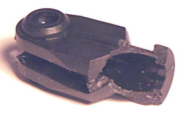

Im Blatthalter ist eine Stufenbohrung von außen. Von außen gesehen ist da also ein Bund, von innen gesehen jedoch nicht. Der Steg ist so breit, wie das kleine Lager breit ist. Im eingebauten Zustand werden die Axialkräfte von den größeren Lagern aufgenommen. Das kleine Lager nimmt nur Radialkräfte auf. Ich hab mal nen Bild von einem zerbrochenen Blatthalter beigefügt. Da kann man den Steg ganz gut erkennen. Alu-Blatthalter sind identisch aufgebaut.
Wenn Du das kleine Lager in den Blattgriff schieben kannst, dann sind die beiden größeren äußeren Lager nicht tief genug im Blattgriff. Falls das so ist, dann darfst Du nicht einfach die Blattlagerwelle zum reinziehen benutzen, weil die Lager dann wahrscheinlich Schaden nehmen können. Besser ist ein zum Lageraußendurchmesser passendes Rohr zum einpressen zu verwenden. Den Lagerkleber würde ich auch verwenden. Er verhindert, daß sich der Außenring im Blattgriff drehen kann.
- Blattgriff.jpg (43.21 KiB) 828 mal betrachtet
Egbert,
nun wird ein Schuh daraus...DANKE!!
Habe selber mal geschaut.
Das kleine Lager kann ich von innen nach aussen komplett durchschieben.
Von Aussen nach innen geht nicht.
Einprsessen hilft nicht, da anscheinend das kleine Lager zu klein ist. Es fällt fast von alleine wieder raus.
Ich werde versuchen, es einfach einzukleben.
