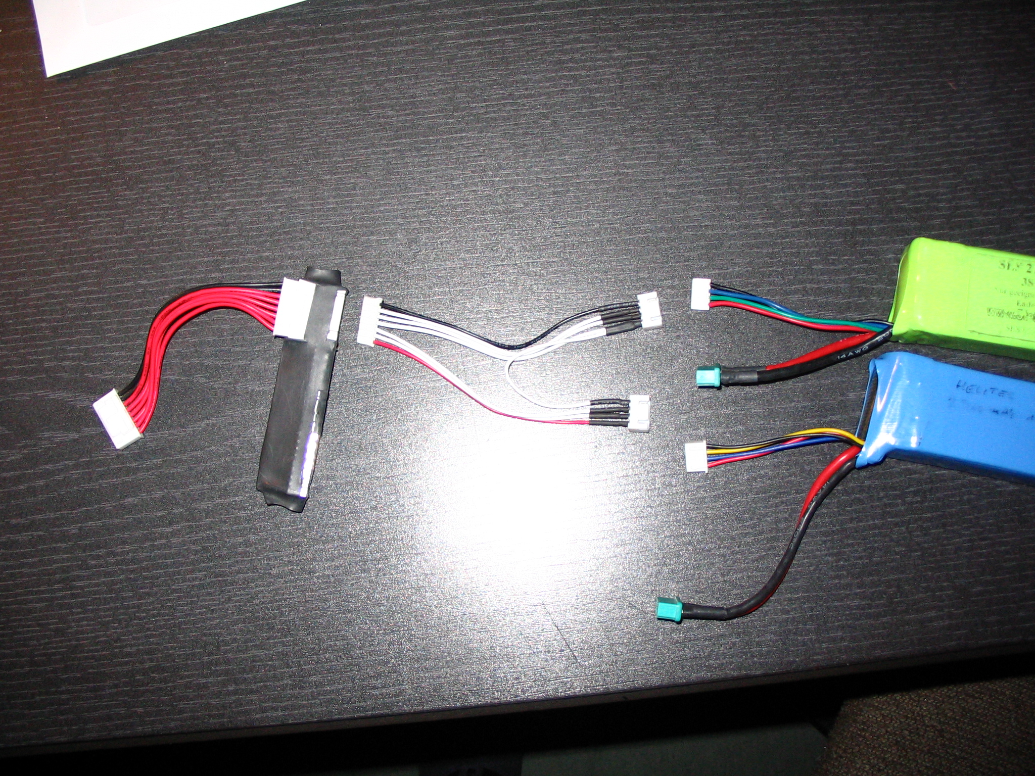

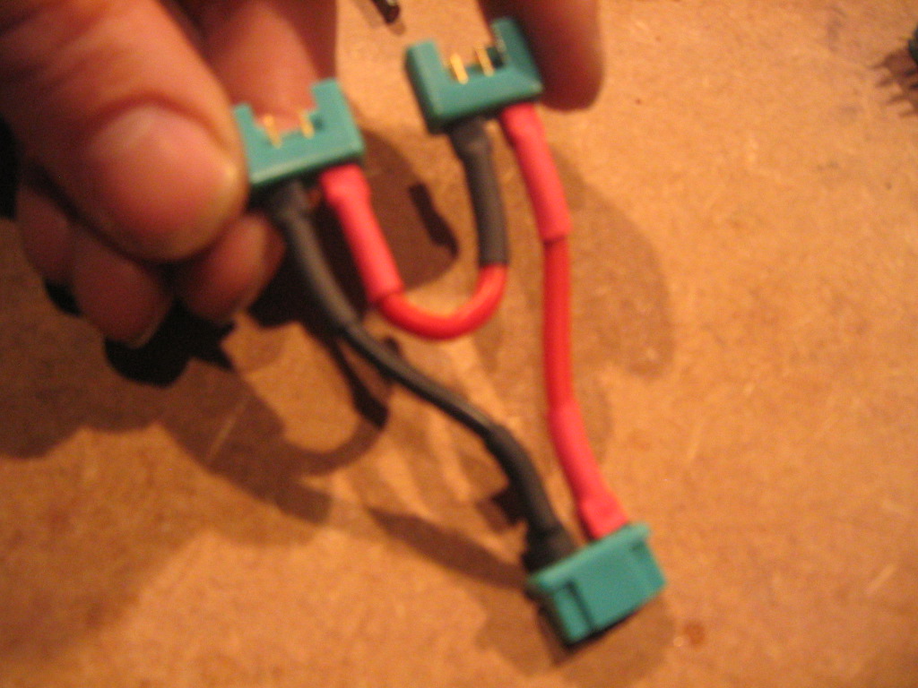

moin, und guten abend, ich habe ein problem. ich habe ein adapter kabel zum laden von 2 x 3s als 6s1p geholt und habe mir auch noch ein kabel mit mpx setcker und kupplung gemacht.
nun mein problem , ich habe den ballancer adapter von rc toy geholt und habe beide akku´s an den adapter geschlossen . soweit so sogut, doch als iich mein verbindungskabel an die akku´s gesteckt habe ist es passiert!!! :cry:
es ist sofort mein adapterkabel durchgebrannt, ich denke es gab einen kurzen.
hier die bilder von den produkten.
die akku´s sind hextronik, allerdings 3200mah 3s
auf dem letzten bild oder ersten kann man sehen das sich das adapter kabel in rauch aufgelöst hat .
Wie kann das passieren , liegt es an den akku´s? angeschlossen waren sie richtig .

ich habe erst den ballancer adapter mit den beiden akku´s verbunden .
und als ich dann die akku´s mit meinem mpx adapter verbunden hab ist es zum kurzschluß gekommen,
ich fliege den selben mpx adapter am hurricane und nie probleme mit ,
ich kann den ballancer adapter ran stecken und alles ist io
ich kann den mpx adapter ranstecken (zeigt mir 6s an) und alles ist io
nur als ich beide angesteckt hab ist es passiert

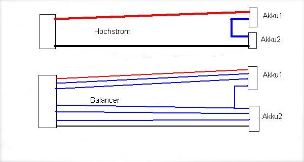

Ich versuch mal, das Prob von Easy zu verdeutlichen. Im Bild das Anschlusshema, NICHT zusammen gesteckt. An die MPX dann das von Easy erstellte Y-Kabel.
Thomas

genau so hab ich es gemacht , dann noch meinen mpx adapter dazu und BUMM
bvtom
Beiträge: 1833
Beitrag von bvtom »
Dann hast du ihn über kreuz angesteckt.
Hier mal ne Skizze wie das angeschlossen werden muss.
Wenn du jetzt bei einem der beiden Anschlüsse( Hochstrom oder Balancer) die Reihenfolge vertauschst dann raucht es.
Tom

so hab ich es auch gemacht ,
akku 1 ballancer mit rot an adapter rot,
akku 2 ballancer mit schwarz an adapter schwarz.
akku 1 mpx stecker an buchse vom adapter rot + auf rot +
adapter geht von + auf -
akku 2 mpx stecker geht + auf minus wie oben im bild , immer darauf geachten das sowohl der ballancer + und- nicht vertauscht sind
sowie das die akkus richtig rum sind , deswegen wundert es mich ja

bvtom hat geschrieben:Dann hast du ihn über kreuz angesteckt.
Tom
Ich glaub, ich hab´s begriffen. Du meinst, wenn ich die Reihenfolge beim Hochstrom ändere, sie am Balancer aber so lasse, macht es bumm. Alles klar.
bvtom
Beiträge: 1833
Beitrag von bvtom »
Thomasmy hat geschrieben:Ich glaub, ich hab´s begriffen. Du meinst, wenn ich die Reihenfolge beim Hochstrom ändere, sie am Balancer aber so lasse, macht es bumm. Alles klar.
Genau so.
Hab hier mal ne Skizze gemacht mit dem Kurzschluss.
Den grün markierten Teil vom Balanceranschluss ist im Hochstromkreis eingezeichnet.
Und dieser grüne "Balancerteil" raucht dann ab.
Tom
