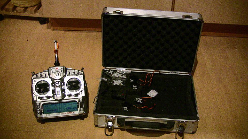

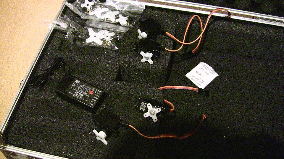

Bestellt wurde dann bei HiModel in China folgendes:
Sender JR 9XII Typ 2 mit 35 mHz PLL-Synthesizer-Modul, Empfänger RS77S Auto Scan (Baugleich Graupner SMC 16 SCAN) und vier Micro-Digital-Servos DS385, ein Alu-Senderkoffer und ein Aluminium H-Shape (damit der Sender nicht auf’m Boden liegt)
- alles Zusammen inkl. Versicherung, Versand via DHL Express, Zoll und Steuer für knapp 480 €.

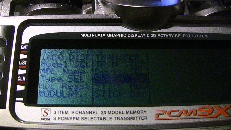

Im System-Modus für kann eingestellt werden:
- Modellauswahl
- Modellname (8 Zeichen)
- Modelltyp (Glider; Acro; Heli)
- Modellreset
- Modulation (ZPCM; SPCM; PPM)
- Transferprogramm von/zu anderen Sendern 9XII oder zu Datensicherung
- Trimmschritte (0-10)
- Schalterzuordnung (DeviceSEL – 6 Flugphasen im Heli-Menü: Normal, Idleup1 und 2, Hold und zusätzlich F.MOD EXTRA 3 und 4)
- Taumelscheibentyp bei Heli (1sNROM; 2s180°; 3s120°; 3s140°; 3s90°; 4s90°)
bzw. Fügeltyp bei Glider und ACRO (Normal, Flaperon, Delta, V-Tail)
- Stickmode (1-4)
- Stick Direction (THRO NORM/REV.)

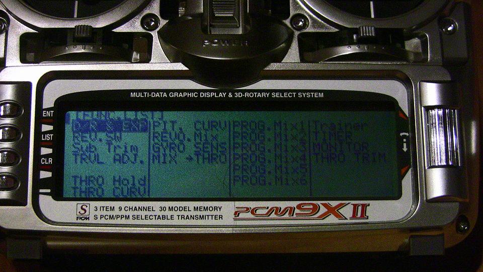

Im HELI-System-Menü für kann eingestellt werden:
- Dualrate und Expo
- Servoumkehr (REV.SW)
- Servo-Mitte (Sub Trim)
- Servo-Weg (TRVL ADJ.)
- Gasvorwahl/Autorotation (THRO Hold)
- 7-Punkt Gaskurve mit Kurvenverrundung
- 7-Punkt Pitchkurve
- Drehmomentausgleich (REVO.Mix)
- GYRO SENS/Gyro Gain Function (INH ; RUDD D/R = Pos.0 und 1 ; AUTO = Pos.0,1 und 2 für jede Flugphase einstellbar)
- FAIL-SAFE bei Modulation SPCM
- Tamelscheibenmischer bei 2 und mehr Servos
- Timer
- Servo-Monitor
- THRO-TRIM
- Governer
- 6 freie Mischer
