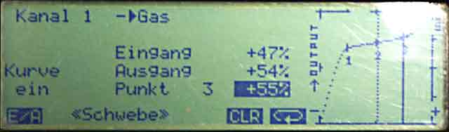

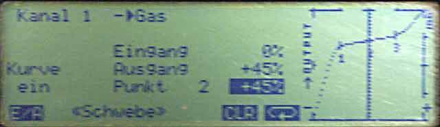

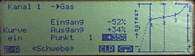

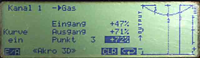

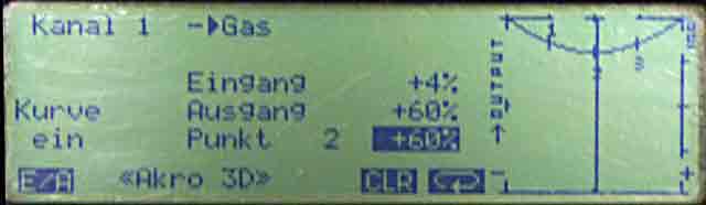

Ich hab mal ein paar Fotos der Gaskurve in meiner MC-24 gemacht. Diese war für den 430L Motor mit dem Align-35G im Steller-Betrieb. Ich hatte ein 12er Ritzel montiert und hatte in der Schwebedrehzahl ca. 2400 U/min und für den Rundflug ca. 2600 U/min eingestellt. Pitchbereich im Schwebeflug -7° / +12° und im Rundflug +/- 12°.
Rundflug-Kurve mit V-Gas Werte bei ca. 6° Pitch
Rundflug-Kurve mit V-Gas Werte bei 0° Pitch
Schwebeflug-Kurve, Werte bei ca. 8° Pitch
Schwebeflug-Kurve, Werte bei ca. 3° Pitch
Schwebeflug-Kurve, Werte bei ca. -2° Pitch
