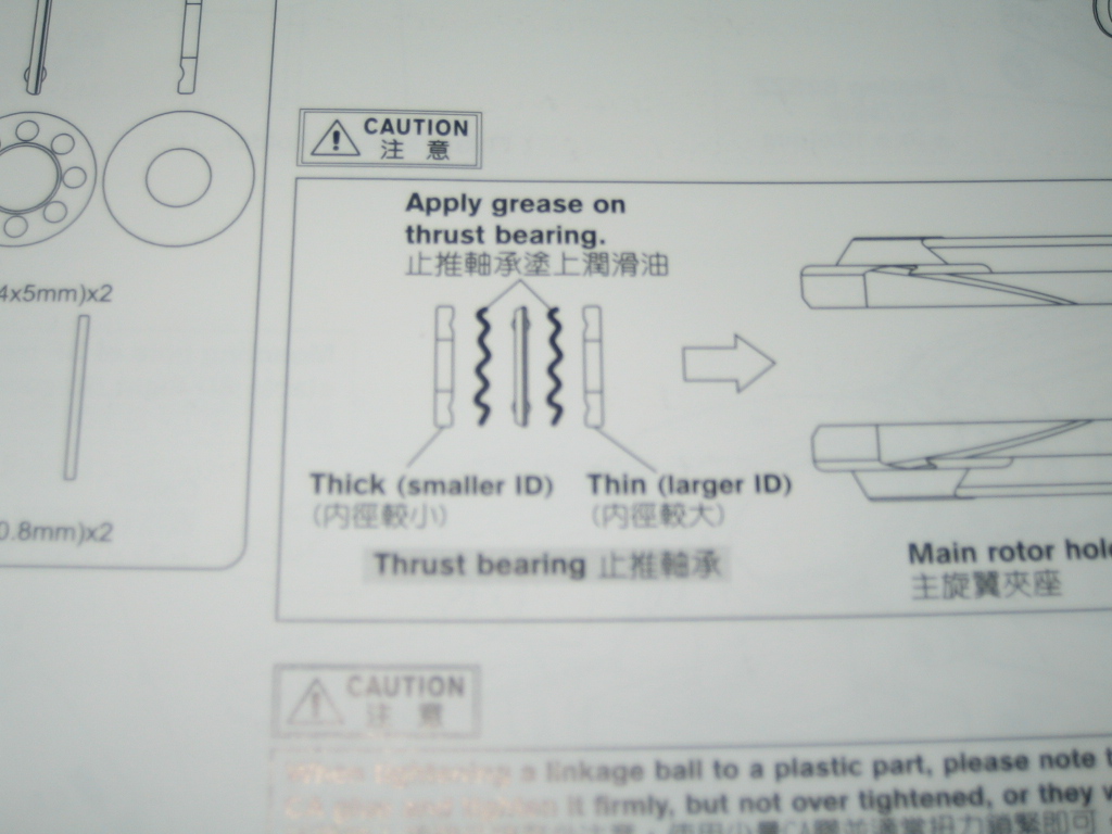

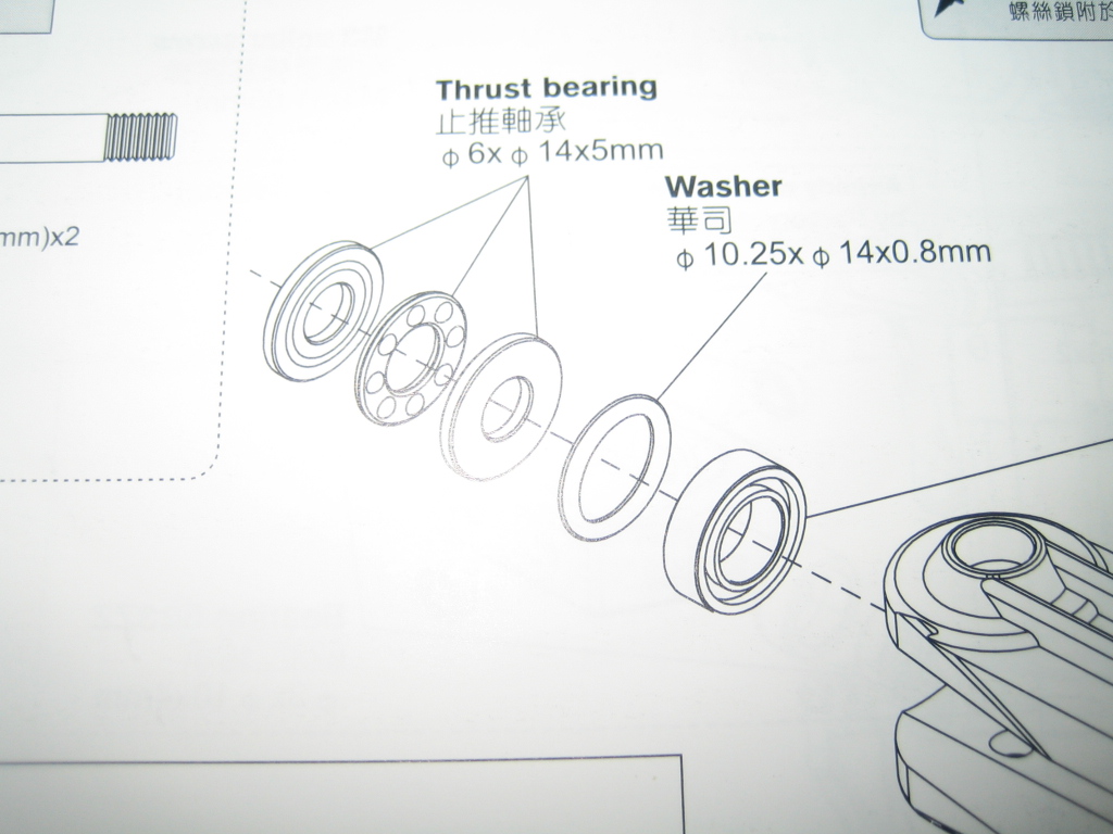

Hallo Zusammen !!!
Habe mir mal die Bauanleitung genauer angeschaut. Eigentlich kann man die Drucklager nicht verkehrt einbauen, ausser man verbaut die Unterlegscheiben die eine Rille für die Kugeln haben falsch herum.
Soweit alles klar.
Wo ich nun aber ins schwitzen komme ist bei dem zweiten Bild wo es nochmals genauer gezeigt wird.
Es geht mir hier um die beiden Begriffe
"Thick (smaller ID) und Thin (larger ID)
Sind diese beiden scheiben unterscheidlich Dick ???
WEnn ja dann habe ich, wie oben beschrieben wurde die Lager eventuell falsch herum drin.
Ich hoffe es kann mir hier jemand helfen
Danke mal
Anbei die Bilder sind aus der Bauanleitung vom 600E da ich ja keinen N habe
Timo
Soweit alles klar.
Danke mal
Timo

Also Blattlagerwelle mal rausgebaut und geschaut.
Keine Markierung der Unterlegscheibe. Auf beiden Seiten nicht.
Timo
Timo

Hallo Zusammen !!!
vielen Dank !!!!
Habs nun kapiert und auch mal gemessen 0,3mm unterschied vom Innendurchmesser der Unterlegscheiben mit den Rillen für die Kugellager.
Ohje das muss man auch wissen.
Habe meine aber unbeabsichtig richtig eingebaut gehabt. Wenn sie verkehrt drinn sind geht der Blatthalter schwer.
Und schon wieder was gelernt.
Danke für eure Hilfe
Timo
P.S Bin nun wieder beruhigt.
P.S.S Hatte oben in meinem Post die Unterlegscheibe mit Rille gemeint. Also schon die richtige
vielen Dank !!!!
